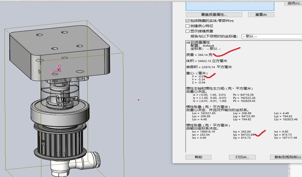

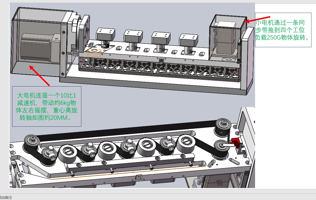

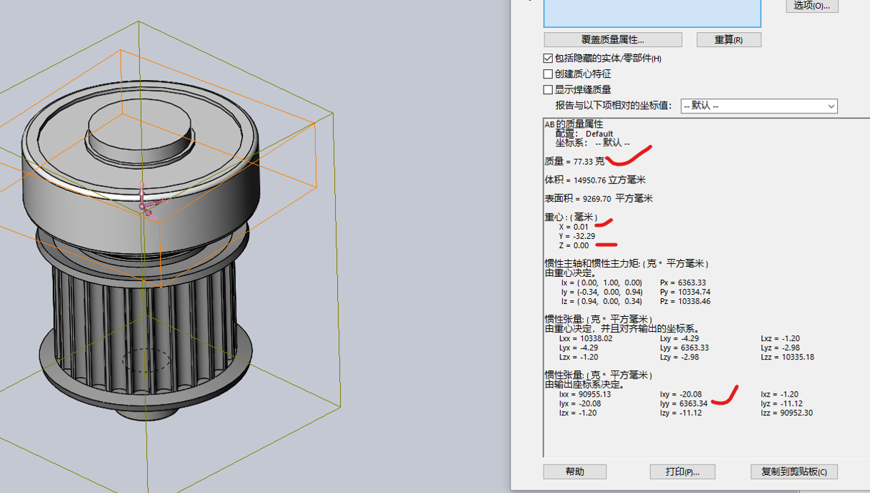

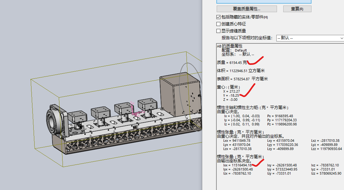

希望有个高手教一下平移惯量,旋转惯量,电机扭力选型。客户那边希望提供详细的设计DFM。详细计算过程,给到客户那边新人做培训用,。是希望有人理论加实际的指点一下。运动两个轴算1S转180度,加减速时间按0.2S计算。

我一般都是手算一遍,再用软件校核一下,我大概说下我的思路.小电机扭矩=四个工位的转动惯量X角速度. 引申下,如果你的小电机扭矩不够结果就是相应的时间太慢,造成后果就是慢启动,慢停止.大电机扭矩就是整体的转动惯量X角加速度+整个的重量X偏心量.(如果不偏心,就没有偏心带来的扭矩)  仅供参考,
从上面的图片可以看出,我算法大方向和你一致。但是,小电机扭力加上了涨紧轮,及惰轮的旋转惯量。大电机是一样的。其实我问过很多人,大家算的不一样。五花八门,关键是我没有得到我请教人的过程。  发表于 2023-7-13 08:39

这个案例里其它部分。我上图没表达出来。。。。  发表于 2023-7-13 08:44

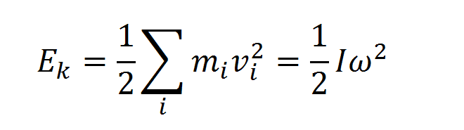

其实就用动能守恒公式就可以了,其余根据定义可以自己推导。
公式我有,先辈们也总结做成了EXCLE,但我的意思还是希望有人有板有眼的计算过程。。。对一些系数能专业一些的定义。这道题只是自己设计我感觉不是那么重要,但如果提成推导DFM给客户。我感觉没那么简单。。。  发表于 2023-7-13 10:24
