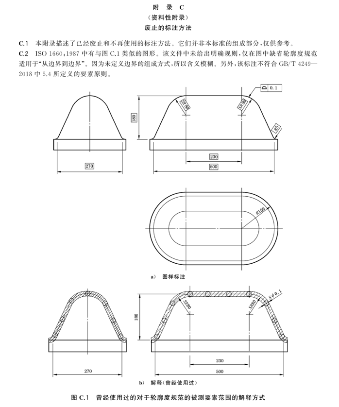

GB/T17852-2018《产品几何技术规范(GPS) 几何公差轮廓度公差标注》,里面的轮廓度标注方法适用于机械制图么?为什么在目前我接触到的图纸种好多符号从来没有使用过(一直在私企,没有接触过国企),例如UF,同样关于GB T 1182-2018 《产品几何技术规范(GPS) 几何公差 形状、方向、位置和跳动公差标注》,辅助平面的补充标注是否必要,及基准目标的标识,是否为正常机械制图的规范要求?,有此疑问。首次发帖,希望热心解答,给予帮助。

之前的常见的标注的方式,被明文废止了怎么办,在日常生产种,作为出图,我继续使用是不是就不太合适了?还有,列明废止后面的,非本标准内容,仅供参考是什么含义呢?
发表于 2023-7-14 11:43:37 | 显示全部楼层
189993332 发表于 2023-7-14 11:38
之前的常见的标注的方式,被明文废止了怎么办,在日常生产种,作为出图,我继续使用是不是就不太合适了? ...
其实没什么不合适。新版标注,不常用标注,看图的人看不懂会问你,如果你能解释得清楚就没问题。
就像基准标注,以前的短粗横线其实挺好,现在这个三角形不习惯,也许没习惯吧。
