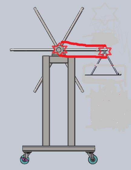

各位大侠:
         你们好!
        小可碰到难题了,想请有经验的大侠指点一下,不胜感激!谢谢!
       今天刚接到个任务,客户要求做一个旋转的工作台,如下面3D示意图,旋转部分的结构类似摩天轮。
其中有个难点我没有想明白:就是放物品的操作平台如何在作业的时候不会晃动?
3D效果图
3D效果图
不明白的地方
不明白的地方
发表于 2009-2-26 18:39:10 | 显示全部楼层
有一种方法可行,光电感应二极管控制继电器,继电器控制一个抱闸装置,到图片位置二极管控制继电器动作,继电器控制抱闸装置抱死平台.
发表于 2009-2-26 18:42:28 | 显示全部楼层
关键看你具体的使用环境,还可以在要求不动的位置设立一个可以伸缩的固定装置等,
发表于 2009-2-26 19:24:33 | 显示全部楼层
支点位置加个电磁制动器,到水平位置就制动。
发表于 2009-2-26 21:03:52 | 显示全部楼层
若转盘能自锁,板到预定位置后,只需水平方向进行约束,加一个(或两个)钕铁硼磁片就可以了,磁片立放。
发表于 2009-2-26 21:16:42 | 显示全部楼层
如主轴旋转力矩不大,则手动旋转主轴,轴端有弹簧钢球分度装置即可。
发表于 2009-2-26 21:19:22 | 显示全部楼层
利用棘轮装置,把手每一行程转60度一个工位。
发表于 2009-2-26 22:18:53 | 显示全部楼层
解决的方案太多了,可以到位用气缸,或是凸轮等等方式的,只是要增加一些感应装置和机械装置而已
发表于 2009-2-27 08:26:08 | 显示全部楼层
是否是一个方向转,是可用自锁,不是要加制动
发表于 2009-2-27 08:29:06 | 显示全部楼层
如果转的慢的话,就利用台面的自重就行
