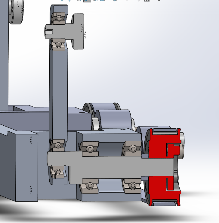

我这个是一个偏心轴带动连杆摆动从而使最上端的负载升降,负载比较重大概40公斤。轴承受力是沿着连杆方向摆动一定角度。轴承座是铝壳。看了一些资料是动圈过盈静圈间隙。我想着我这个铝壳要是和轴承装的比较松铝壳会磨损比较快。请大家给点意见指点一下。在此先谢过了!!!

 楼主| 发表于 2023-7-11 15:52:35 | 显示全部楼层
林汐771k 发表于 2023-7-11 15:46
就动圈过盈静圈间隙
动圈过盈静圈间隙是不是局限于负载方向恒定呢?像这种偏心轮结构负载方向变化还适用吗?
发表于 2023-7-11 15:55:49 | 显示全部楼层
要看温度,转速,和受力情况来定

发表于 2023-7-11 15:56:26 | 显示全部楼层
你这摆动结构的转速也不高吧,磨损应该不是问题
发表于 2023-7-11 15:59:25 | 显示全部楼层
用深沟球轴承转速应该不高。
发表于 2023-7-11 16:31:27 | 显示全部楼层
看频率咯,负载大的话都得过盈。
发表于 2023-7-11 17:04:36 | 显示全部楼层
频率高,负载大,应该考虑偏心轴会不会变形或者断裂
发表于 2023-7-11 17:32:16 | 显示全部楼层
本质是载荷相对内外圈是动还静止,动则过盈,静则间隙。确定不了,都过盈
发表于 2023-7-11 23:37:38 | 显示全部楼层
内外圈都要过硬
