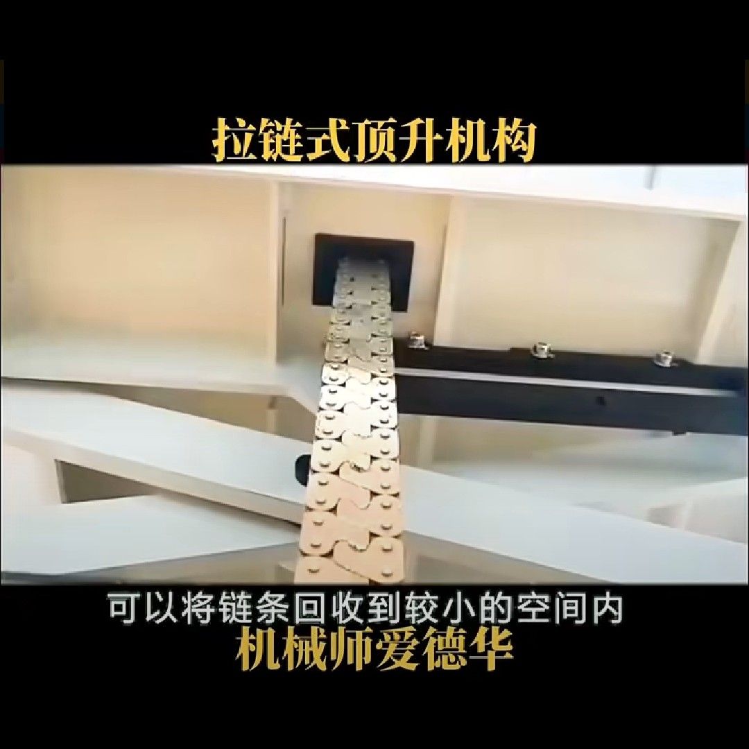

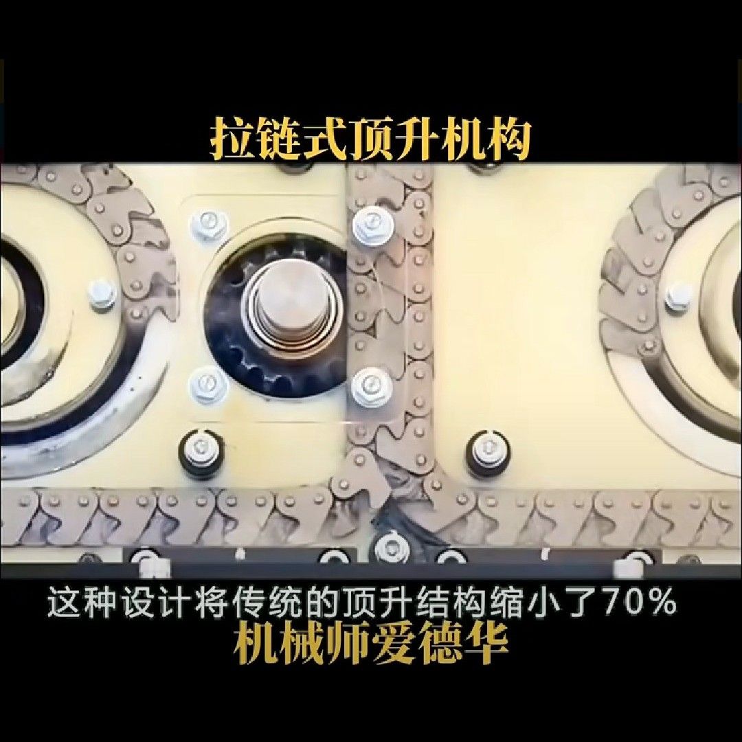

现在要做一个举升平台放到RGV小车上,负载30T,举升行程400,举升机构本体高度不超过400,安装位置宽度1000长度1500,48V锂电池供电。多级液压缸的行程不足,叉剪机构大家觉得可以做吗(我试了下觉得负载30T做到400的总高,结构强度可能不够),或者有没有其他的结构。有能做的社友也可以联系我

(ง •̀_•́)ง
电动缸,
配剪叉结构!
这种找了一些最多只做到了15吨,没找到能做30吨的。  发表于 2023-7-9 09:13

发表于 2023-7-9 09:33:48 | 显示全部楼层
(ง •̀_•́)ง(ง ˙o˙)ว
我记得,
有个品牌的电动缸能拼装组合,
提高压力吨数!
今天看视频,看到这种~~~~~~···.
