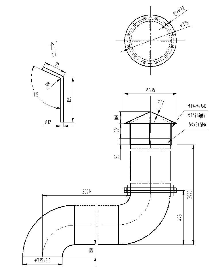

花了一个小时做完图,打印出来,一个同事大致看了下,问,排烟量够吗?我又被上了一课,那么请问如图这样设计的出烟口,够吗,计算烦不烦?我数学贼溜,哈哈,大师简单来个公式学学。。。
 楼主| 发表于 2023-7-8 15:14:23 | 显示全部楼层
毛估估220高的口子 对这种直径325的烟囱,肯定够吧,计算依据 怎么证明啊

总体原则是排大于1.5倍的进。
发表于 2023-7-8 15:23:11 | 显示全部楼层
无非是流速乘以横截面积,这么难吗
发表于 2023-7-8 15:35:21 | 显示全部楼层
排气压力,温度,提升高度,怕你排不出倒回来

发表于 2023-7-8 16:39:59 | 显示全部楼层
3m高,会被风吹倒吗

发表于 2023-7-9 11:24:28 | 显示全部楼层
参考 供暖通风管道 里边有关排烟的计算
