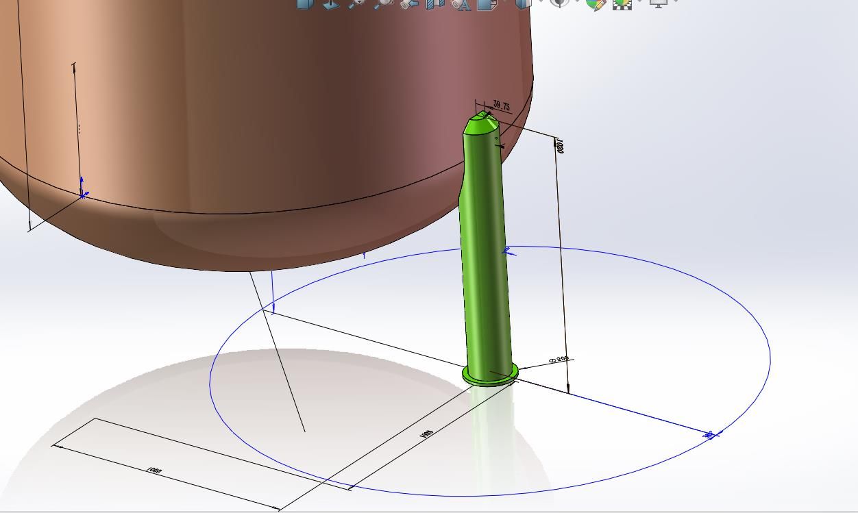

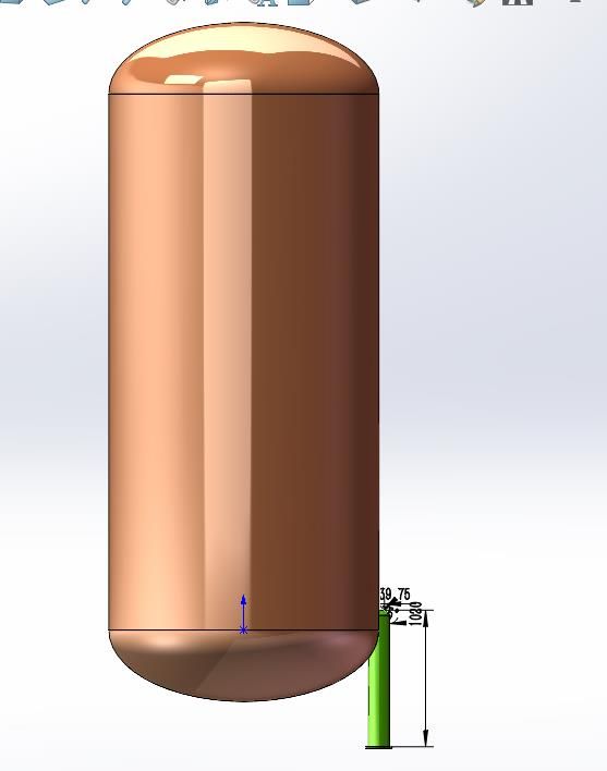

2000直径 4米+2个椭圆封头 高度5米多,3个支脚,该怎么做,支撑脚固定性强一些, 设备吨位大概有三吨多,使用中吨位更大了,这个脚怎么个方式最合适啊

要做骨架了,支撑点还要附板,看下一般罐体怎么做的吧

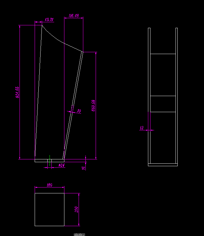

发表于 2023-7-7 12:59:43 | 显示全部楼层
有标准,自己查一下。。。。腿式支座
发表于 2023-7-7 13:48:16 | 显示全部楼层
就不能做四条腿吗
发表于 2023-7-7 13:50:49 | 显示全部楼层
参考标准啦《NBT47065.1-5-2018容器支座》

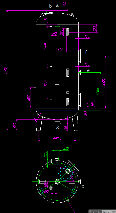

发表于 2023-7-7 15:30:26 | 显示全部楼层
差不多就这样,尺寸略有不对。
发表于 2023-7-7 15:41:14 | 显示全部楼层
参考一下压缩空气储气罐

发表于 2023-7-7 16:31:43 | 显示全部楼层
按照压力容器的支座来做
NBT 47065.1~.5-2018 容器支座
压力容器的设计和制作是有规范要求的,而且必须有认证资质才可以设计和制作的!  发表于 2023-7-10 07:48
这标准为啥你们 一说就懂,我百度查来,一眼看去,还看不太懂 - -!  发表于 2023-7-7 17:53
