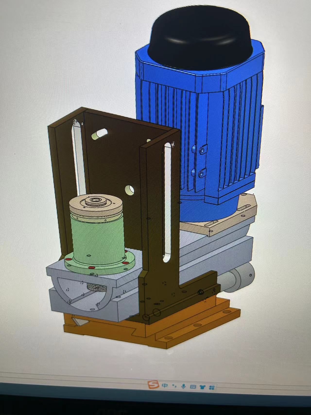

为了让连接电机的那一套零件能左右摇摆,之前在支架上座槽孔调整角度的想法没用了,改为在下面做一个轴瓦结构来旋转。可是加了这个东西之后,高度又高了很多,现在有办法在利用类似轴瓦这种左右的前提下,怎样把高度降低,或者再把这个轴瓦结构改改,但是还是要有倾斜角度的作用在!

在保证左右摇摆的角度前提下,减小红色框线的高度。
发表于 2023-7-5 13:20:12 | 显示全部楼层
1.加90度减速机,把电机高度能降一些。
2.可以把电机座等沉下去。是不是你的意思。
 楼主| 发表于 2023-7-5 13:30:13 | 显示全部楼层
电机这些不能改对我
只能在白色那两块零件的结构里想
发表于 2023-7-5 13:47:34 | 显示全部楼层
可以换成转动轴吗?

 楼主| 发表于 2023-7-5 16:29:15 | 显示全部楼层
asd11235813 发表于 2023-7-5 13:47
可以换成转动轴吗?
中间还要穿过皮带的
发表于 2023-7-11 17:43:59 | 显示全部楼层
两头增加端板上再增加圆轴就行
发表于 2023-7-11 19:46:19 | 显示全部楼层
这就是重复发明轮子;
有没有想过蜗轮蜗杆?
