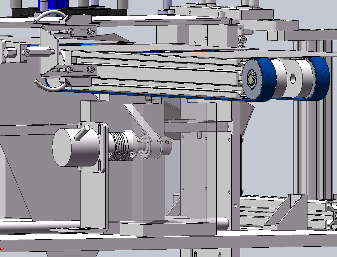

楼主: 会飞的鱼YF
电机轴不够长,定制要2个月,有什么办法让它和联轴器连接

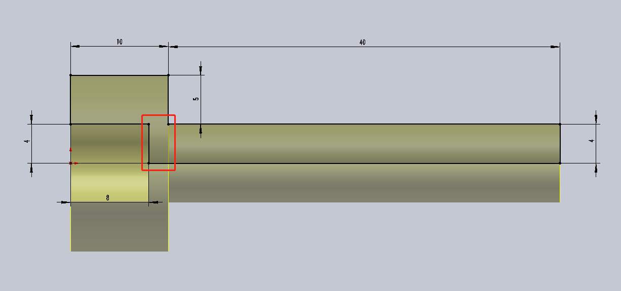

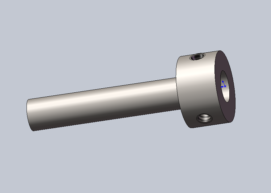

 楼主| 发表于 2023-7-5 09:01:36 | 显示全部楼层
怪我没有说清楚,联轴器的另一边是编码器,大家说的对,是有带编码器的电机,但是对方坚持要用自己的编码器。,电机还有往右的余地,我是新手,好多东西都没有见过。光伏行业跑硅片的,电机型号明治的AM24HS5401-10N
延长了轴
延长了轴
类似这样的
类似这样的
这样的结构可行吗?
这样的结构可行吗?
 楼主| 发表于 2023-7-5 09:02:47 | 显示全部楼层
樱木花道1 发表于 2023-7-5 08:00
同步带轮打孔,做轴
这个怎么实现呢?
