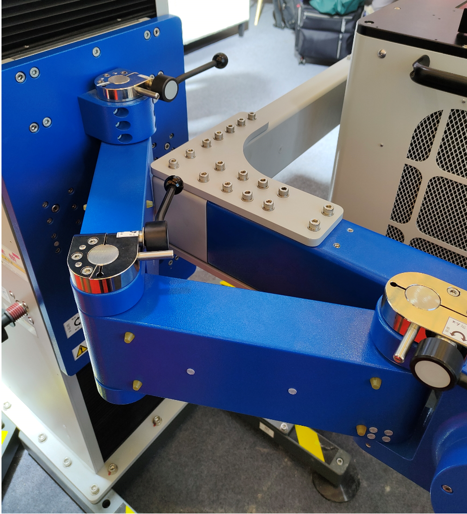

公司最近接触负载300公斤左右变位机,头一次做这方面,请各位大神指导一下:

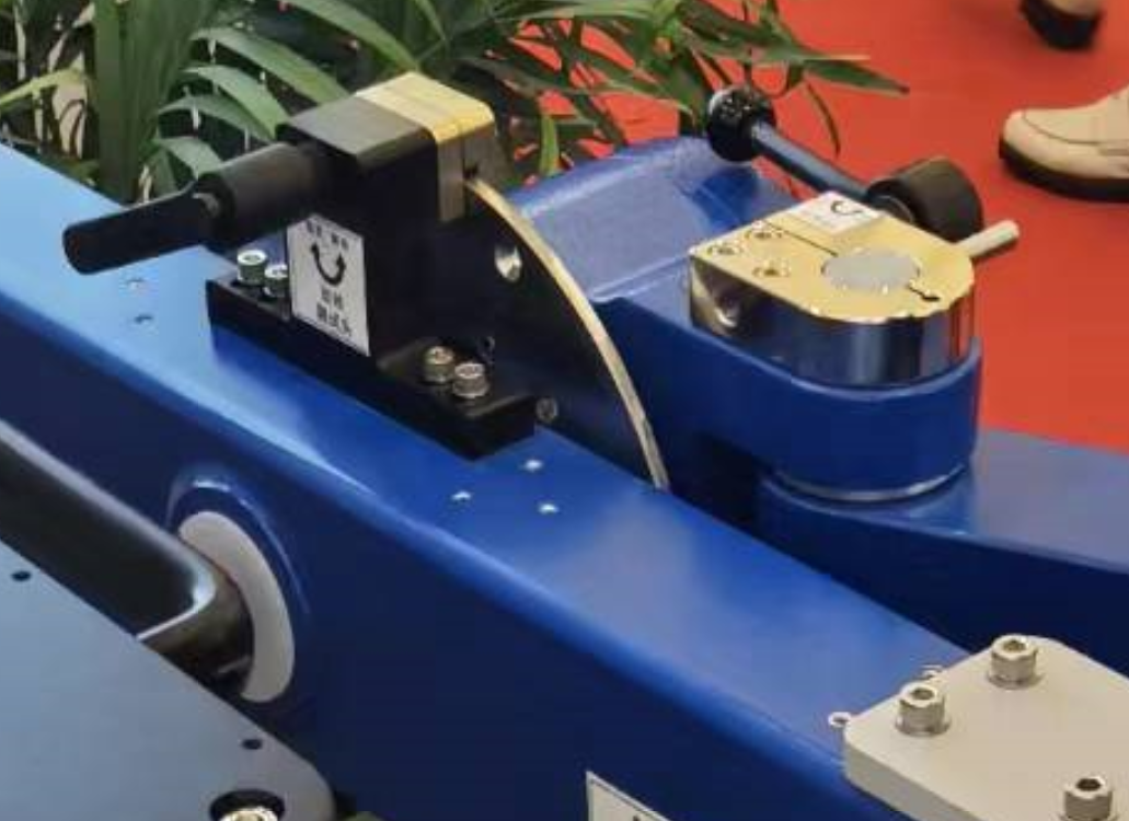

1.锁紧方面的问题,夹紧块和转盘靠摩擦力锁紧,夹紧块材料用什么?
我在展会看见也是金属的,没有看见里面有没有非金属垫片,这样可行吗?
旋转时不会有噪音吗?手工旋转操作,速度很慢;
2.慢速手工旋转操作的,竖直方向转轴旋转要带阻尼,有没有什么成熟典型结构?
我目前是想用自润滑带轴肩的轴套,加上尼龙垫片,这样可以吗?

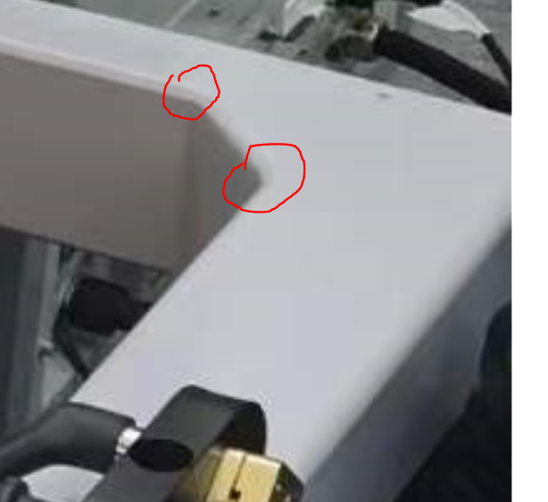

3.这个结构时焊接还是机加件?红色区域的圆弧时连续的,难道纯手工打磨出来的?

锁紧是电动车自行车 刹车片一样的

我问的不是刹车原理,是材料,从照片看不出有没有非金属材料,如果金属材料之间摩擦可行吗?
钨钢片。。  发表于 2023-7-4 11:12
发表于 2023-7-5 14:01:19 | 显示全部楼层
参考电动车碟刹,就是金属和金属摩擦

买现成的汽车或者自行车刹车片锁上去?
发表于 2023-7-5 17:15:18 | 显示全部楼层
我以前东家做助力臂,旋转关节位置加刹车盘,定制SMC的刹车气缸,和刹车片接触的位置嵌入铜块,使用的时候就是直接接触,没有注意到什么刺耳的声音,忽略不计吧
