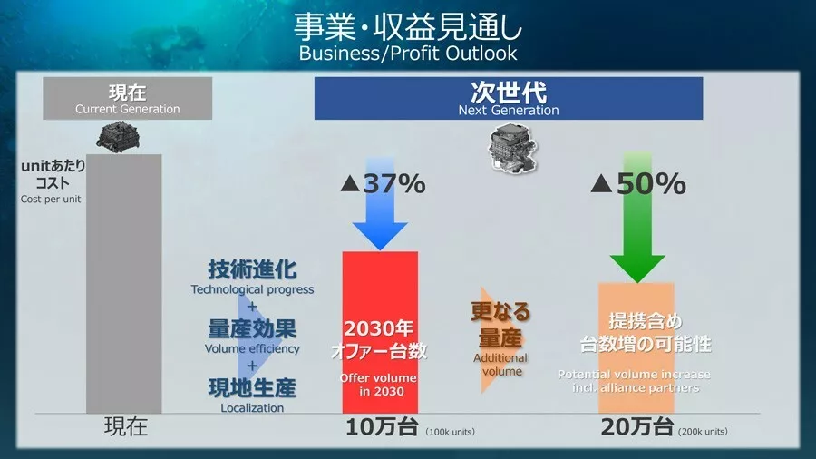

6 月 13 日,丰田突然宣布: “ 在 2030 年前,会推出下一代氢燃料电池,且价格会降低至少 37% 。 ”
还号称要在 2030 年前交付 10 万辆

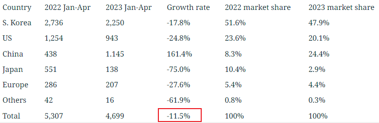

2023 年第一季度全球氢能源汽车萎缩 11.5%

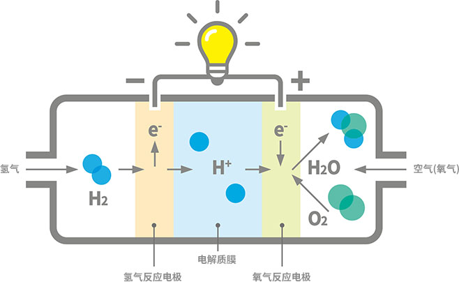

它供电的方式,是直接通过化学反应( 反向电解 )将燃料的化学能转换为电能。你可以把氢燃料电池看作是 “ 增程器 ” ,消耗氢气去发电,发出的电再被用来驱动电机。
9 `+ B) k' u8 S8 F
而这套动力系统的核心是“ 电堆 ”。其构造与普通电池类似,也是由三层部件构成的夹心饼干——阳极、阴极,以及分隔他们的电解质膜。氢气和氧气在电堆中经过一系列的氧化和还原反应,就可以产生驱动电机用的电流以及唯一的排放物——水

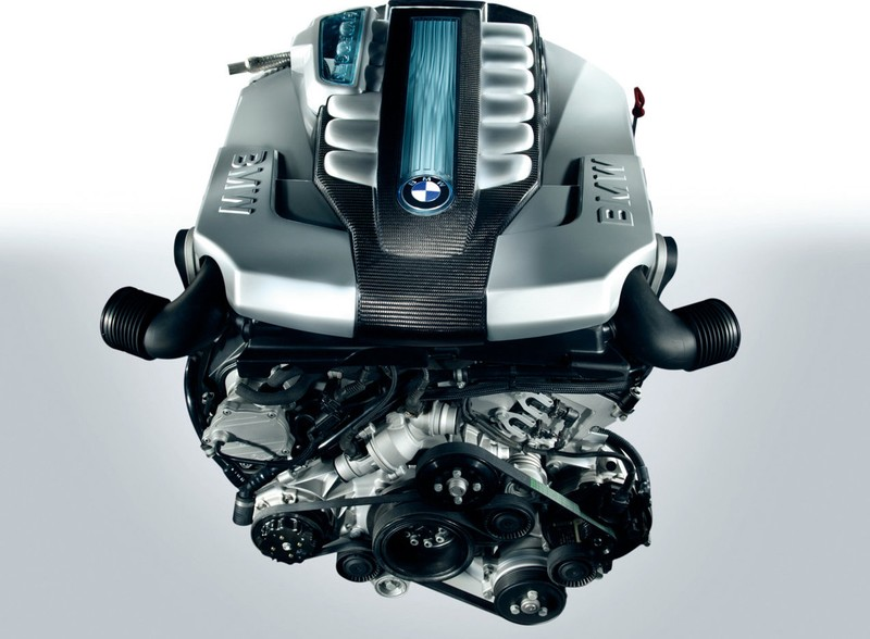

其实真要说,氢内燃机的键盘值是特别高的。这玩意跟油车的内燃机大差不差,只是它不烧油了,改烧氢气。
而且因为氢气的热值比汽油大了三倍,用起来就是会比汽油更“ 有力 ”、更“ 耐烧 ”。氢内燃机有着比汽油发动机更快的响应速度,在实现近乎零污染的环保需求同时,还为内燃机拥趸们保留了引擎声浪的听觉享受。
0 v! K+ j$ u4 |0 [% G3 s5 R
" f3 h) s' f) J3 e, K
而且对比动辄几十万一辆车的氢燃料电池,氢内燃机省钱多了,造价成本仅比差不多功率的汽油发动机高 15% 左右,还能直接在传统内燃机上改造。
它还不挑食,不仅可以烧纯氢,还可以烧氢与天然气等气体混合而成的燃料,节约燃料成本。
3 b0 _* a! V9 Y/ z
宝马曾在 2007 年小规模量产过氢能 7 系。它搭载了 6.0 升 V12 氢及汽油双燃料发动机,可以做到在燃油和氢气两种能源之间无缝切换,续航在满氢满油的状态下超过 1000 公里。
* X" S# S$ H: `7 w7 M2 f
这个续航对于一台 12 缸 “ 油老虎 ” 来说真的是相当炸裂。
6 i0 w" M# c+ o6 A1 g% r

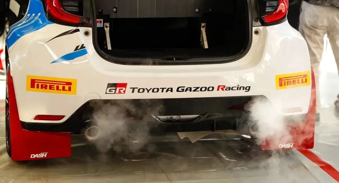

当然,这里面也少不了丰田,在 2021 年展示过一台基于雅力士 GR 改造的氢内燃机试验车,还拿它去参加世界拉力锦标赛、富士 24 小时耐力赛等各项赛事。

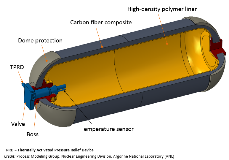

现在已有技术可将氢气压缩成液态氢进行储存,但液氢的密度还是比汽油小了差不多十倍。
而且,如果要把氢的体积压缩得再小,这代储氢罐的强度就有点不够用了。现在的储氢罐已经配置拉满,用上了包括碳纤维高分子聚合材料等材料,要想再继续提高强度,估计还得在材料学上再研发研发,成本又是直接起飞

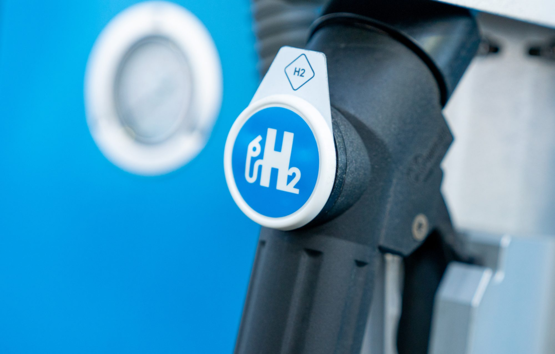

加氢站的成本问题又进一步导致了加氢站的数量不足,引发氢能车的补能难。
目前全球投入运营的加氢站数量才刚刚超过 1000 座,且其中许多还建造在工业园区内,不对家用车开放。所以对大多数普通用户来说,补能难是导致他们放弃考虑氢能汽车的主要原因。
+ v2 B! \. a. Z5 `: h5 G
以差评编辑部所在的杭州市为例,全市加氢站就只有一座,今年 5 月 16 日刚刚投入运营,还是专门给公交车使用的。合着杭州人买了氢能车还得跑上海去才能加氢,你说谁买嘛。

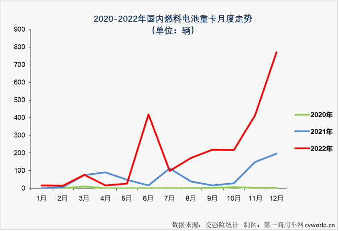

目前氢能重卡在区域物流领域混得风生水起。国内 22 年销量达到了 2456 辆,相比 21 年的 779 辆多了不是一星半点,发展前景相当乐观。

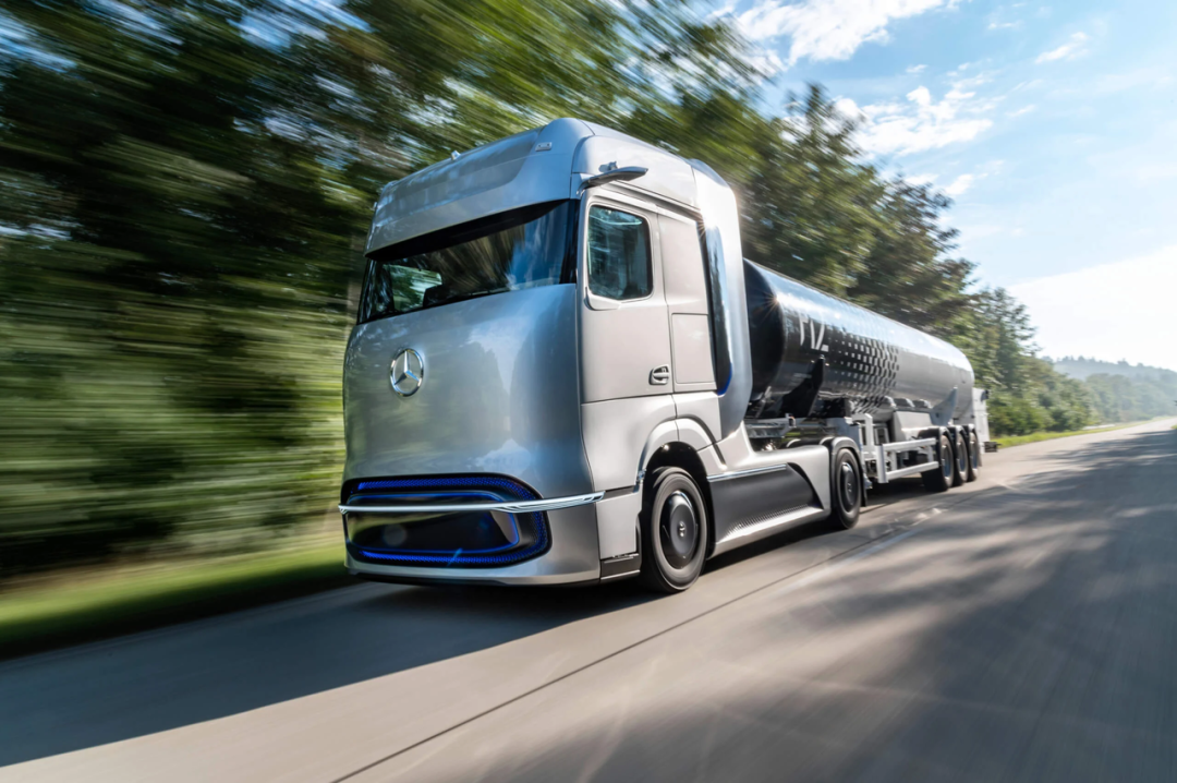

比如戴姆勒公司生产的 GenH2 氢燃料电池重卡,对比特斯拉的 Semi 锂电卡车,戴姆勒 GenH2 以1000 公里续航25 吨有效载重完胜了特斯拉 Semi 的 800 公里续航、 16 吨有效载重。
“ 乘用车用锂电、商用车用氢电 ”,已经在一步步成为解决车辆碳排放问题的现实方案。
