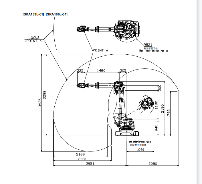

        机器人动作范围知道了,但是不知道怎么去确定底座,请师傅们指教。
发表于 2023-7-2 08:44:27 | 显示全部楼层
哈哈。这个确实是一个问题。
确定底座的方式大概有三四个条件。需要同时满足。
1.你这边要求的运动范围。
2.可以在CAD或者是Solidworks里模拟一下你的运动范围需求,注意需要避开奇异点。
3.周围的环境,比如灯泡,隔墙等。注意机械臂运动时的避开干扰。
4.上面的运动轨迹模拟了,就可以确定底座的大小和范围,还有距离工作范围的距离了。
这里可以给你推荐一个机械臂专用的模拟软件。芬兰的VC,全名比较长,你知道是VC是芬兰产的软件就行了。学起来还有点麻烦。需要你自己学习一段时间的。如果公司里不需要长时间的模拟仿真就没有这个必要。可以找厂家给你模拟一下。你把所有的干涩条件画出图来,让厂家的人给你模拟之后就可以提供底座了。另外厂家也有底座图纸的。只是高度和离工作范围的距离需要你自己去仿真模拟。

其实一开始我也感觉挺简单的,但是有一次不知道什么原因,现场人员说机器人运动受限报警,我们企业比较小,见的东西比较少,也缺乏一些相应资料,目前感觉这是个瓶颈
发表于 2023-7-2 12:28:54 | 显示全部楼层
leyfa7@126.com 发表于 2023-7-2 11:58
其实一开始我也感觉挺简单的,但是有一次不知道什么原因,现场人员说机器人运动受限报警,我们企业比较小 ...
1.你就把干涉的地方给供应商。把你的运行范围要求告诉他就行了。他那里有软件可以仿真的。
2.运动受限目前我这里估计只有两个原因,一个就是机械臂被外界干涉了。另外一个就是运行中出现了奇异点。其他的没有什么问题。
3.多做点这方面的运动仿真就可以了。其他的问题都不大。

发表于 2023-7-2 14:38:06 | 显示全部楼层
像这样的大机器人,底座的板应该是在在1600×1600左右了,平摊每平米400公斤了,查一下书,差不多也就三百多到四百公斤
