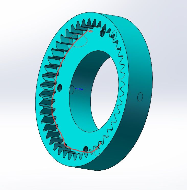

大佬们帮着看看,齿轮做成这样好加工吗,尤其是红线的接缝处,结构合理不
发表于 2023-6-30 13:37:46 | 显示全部楼层 |阅读模式

看齿轮面精度,精度粗糙度要求不高就还好,高的话供应商通并快乐

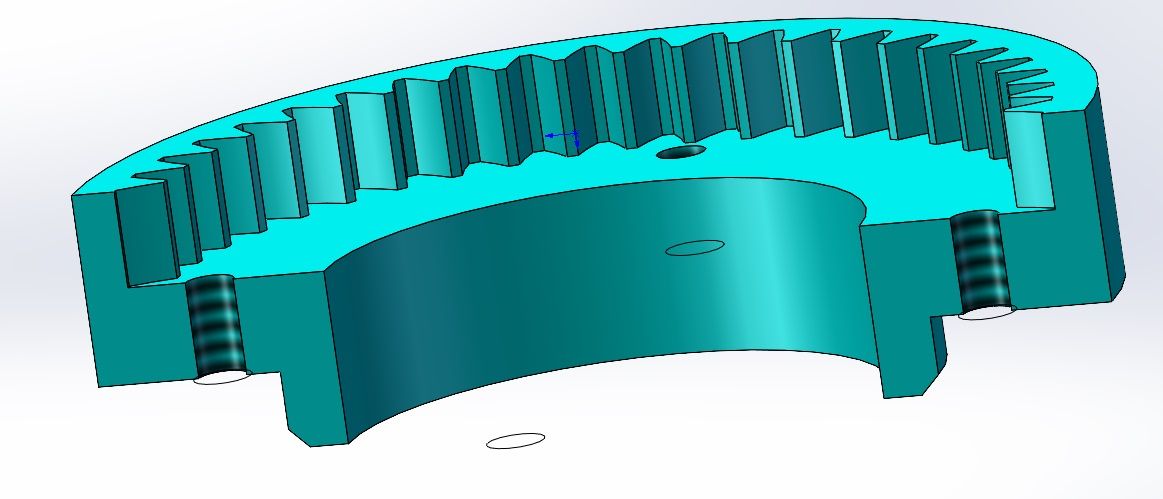

目前市面上主流的齿轮加工都做不了,真要这么干成本估计遭不住。建议外形做大点,齿的部分拆分出来,做好限位用螺钉组装。编辑:突然想到接缝处开退刀槽也可以,但要算好强度,还要咨询下开多宽的槽合适

退刀槽要有的,除非是粉末压铸。

你这个尺寸如果是 插齿机要干的话,要有退刀槽。

通常的做法就是作成分体结构,或者加退刀槽。
