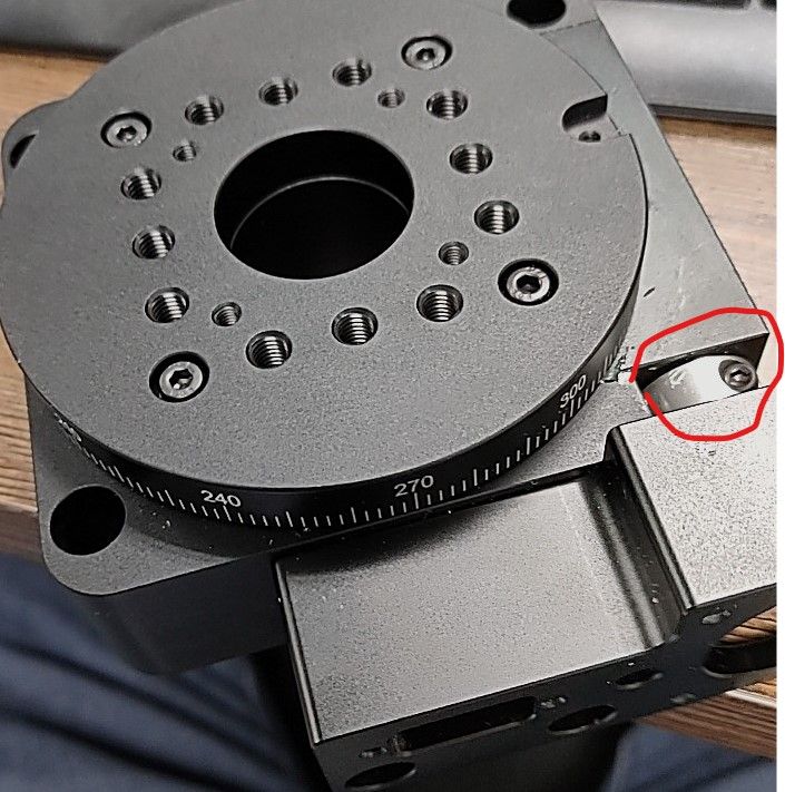

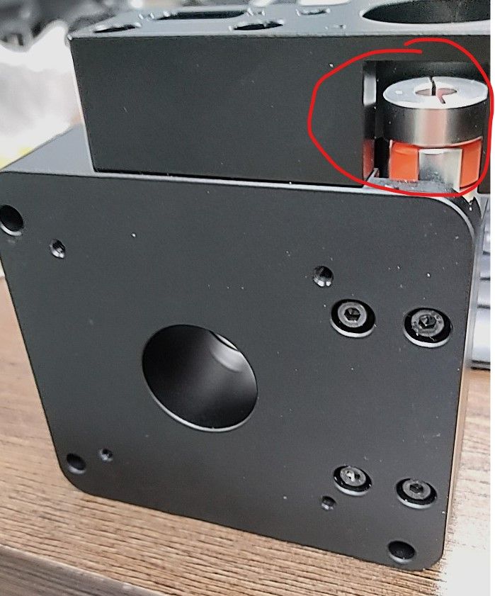

发表于 2023-6-30 11:05:36 | 显示全部楼层 |阅读模式
淘宝买的速比180的,额定100瓦电机带的,电机还没有到,我用手指推联轴器上面的螺钉,纹丝不动,正常吗?(电机轴直径8,联轴器直径大概25左右)
卖家说电机带动转一段时间就好了,新的阻力大。

发表于 2023-6-30 11:34:26 | 显示全部楼层
拍个照片让大家看一下。从经验说,用手或者扳手能够转动。

 楼主| 发表于 2023-6-30 13:16:02 | 显示全部楼层
由于联轴器周围有东西,手不能完全握住,只能用一个手指推螺钉,

发表于 2023-6-30 13:52:40 | 显示全部楼层
“蜗轮蜗杆加工精度差,卡住就麻烦了”,一般不会的。蜗杆是车床加工的,涡轮是滚齿机加工的,箱体是铣床加工的,尺寸不会差很多,除非把数字看错了。涡轮和蜗杆卡不卡主要是箱体中心距是正差,还是负差。厂家能正常装配装上,就不会差太多。
