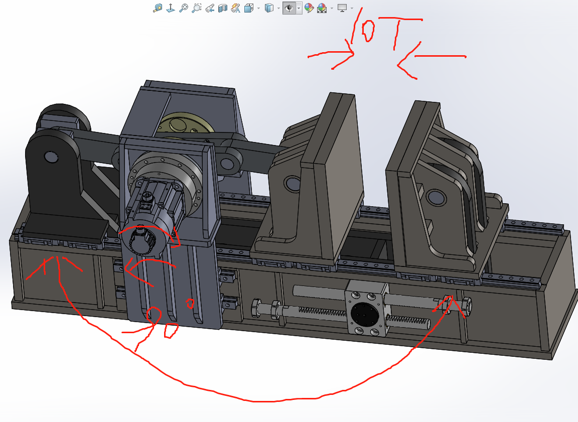

此机构中电机只负责克服摩擦力做过,90度旋转,两滑块,要达到10吨的锁模力,大神....
发表于 2023-6-30 09:14:44 | 显示全部楼层 |阅读模式
电机90度翻转,完成开合模运动,有没有好的单独加压机构,使达到10吨的锁模力,感谢大神

发表于 2023-6-30 09:30:22 | 显示全部楼层
油缸不好吗
 楼主| 发表于 2023-6-30 09:32:27 | 显示全部楼层
油压改电动
发表于 2023-6-30 09:38:25 | 显示全部楼层
夹紧的工件是刚体吧,是固定的宽度吗?可以考虑行程+死点
 楼主| 发表于 2023-6-30 09:43:53 | 显示全部楼层
夹的是模具,宽度可调,合模是两个连杆打直的状态,合模是减速机连接臂竖直状态,这种机构怎么设计
发表于 2023-6-30 09:48:20 | 显示全部楼层
电机+减速机+丝杠,电缸就是这个结构。
 楼主| 发表于 2023-6-30 09:51:13 | 显示全部楼层
8秒一次,24小时运转,电缸成本高,寿命短
发表于 2023-6-30 10:48:53 | 显示全部楼层
1、合模时连杆打直,这个会导致,一旦转不到位或者稍微过转,就会产生合模间隙变大,压力骤降,
发表于 2023-6-30 10:50:30 | 显示全部楼层
你这个合模时最好连杆还有部分行程作为调节和持续施压,这个结构可以参考一下注塑机合模
 楼主| 发表于 2023-6-30 10:50:36 | 显示全部楼层
伺服会出现这个问题吗
