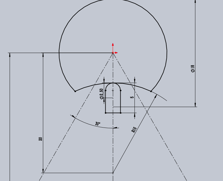

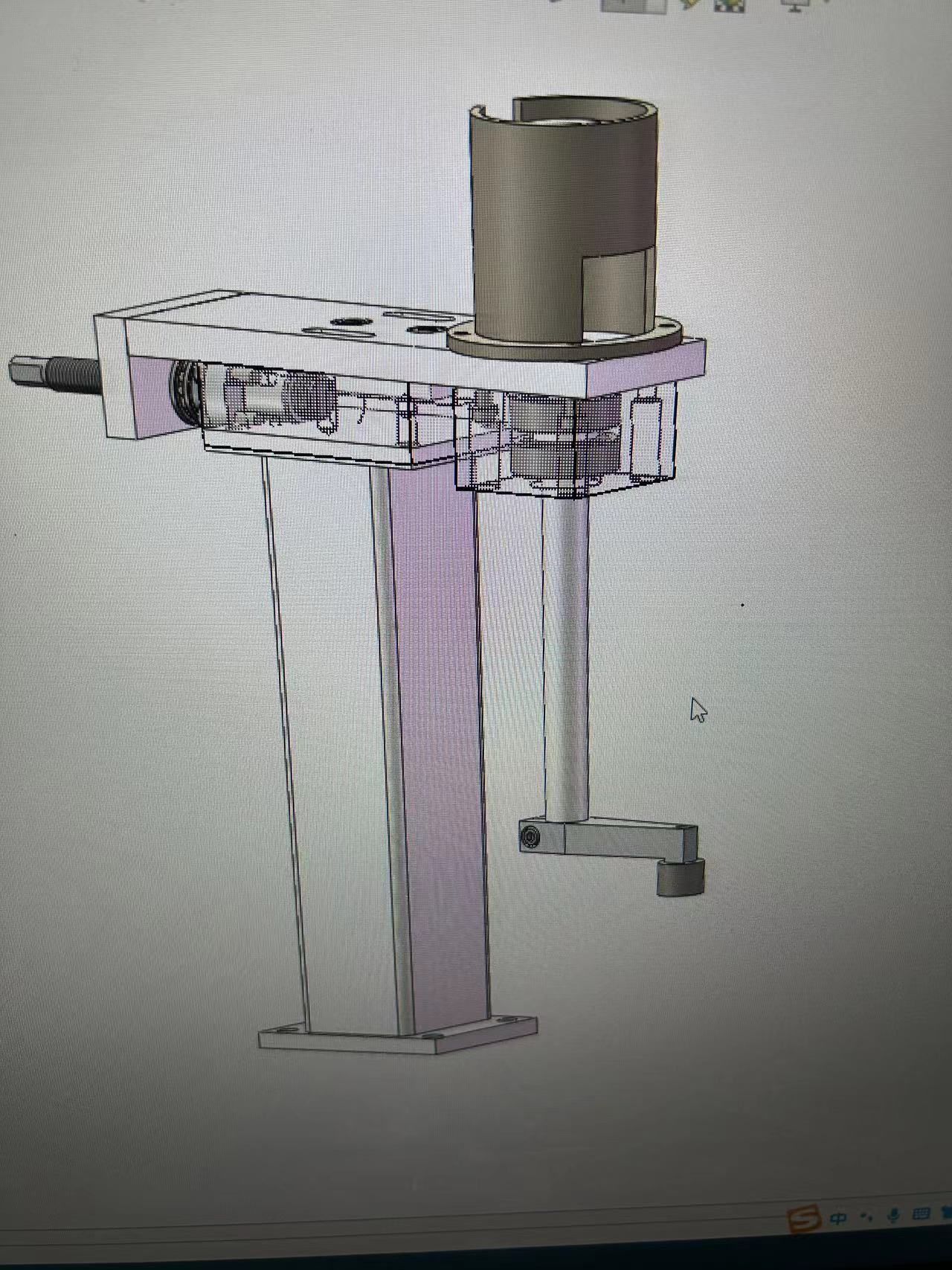

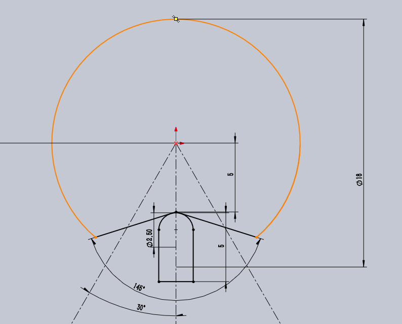

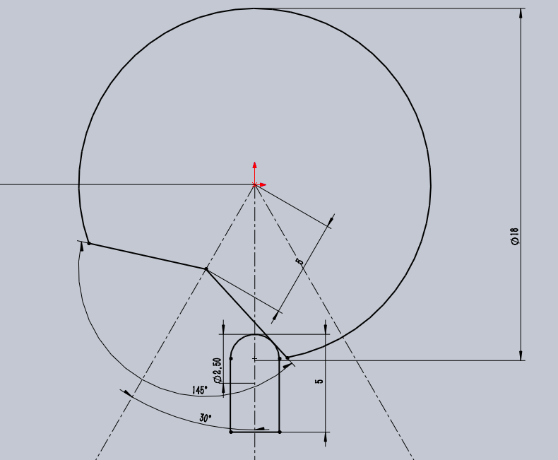

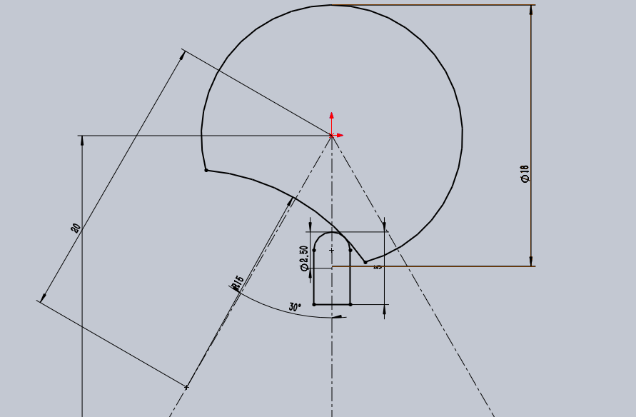

为了让最下面的臂和轴旋转之后能回正,我就在轴的中间加工了一个凹槽 微信图片_20230629224039.png 微信图片_20230629224045.png 小的那个是弹力的柱塞,轴和臂是因为受到外力而旋转的,左右各旋转最大角度30°,在外力消失后,这个弹力柱塞因为弹力就要让轴回正,请问这个受力可行吗,还有在轴的中间可以用车床加工这个凹槽吗,因为我们公司有简陋的机加工中心,不加工圆弧,加工成角度的又怎样 微信图片_20230629224613.png 微信图片_20230629224617.png

发表于 2023-6-30 01:15:14 | 显示全部楼层
能不能用拉簧?,如果上面的座子去掉,两个钣金搞定了

发表于 2023-6-30 02:06:37 | 显示全部楼层
1.注册时间挺长的,和我差不多啊。
2.没有怎么看明白。
3.先问个问题,你的意思是不是在运行中有一个驱动力先驱动轴,轴再推动弹力柱塞向前运动?然后只运动30度这么一点范围,之后轴的驱动力卸掉。然后弹力柱塞再自己恢复到原来的位置。而这个位置要求是轴的初始状态的正中心线要和弹力柱塞的正中心线重合?
4.先回答另一个问题。车床基本上都能干的出来。之前有社友拿数控车床加工出五角星的都有的。你这个编程搞好就能加工。只是你这个是简图吧。机械零件要有倒角的,你这个都是尖角,实际使用中损伤人不说还容易磨损什么的。
5.接下来说一下主要的结构问题。如果按照我的理解是对的话。你这个结构忽略了力的转化和惯性等问题。轴推动弹力柱塞可以,但是弹力柱塞要想反过来推动轴是需要不小的力量的。如果是缓慢推动,光靠弹簧是不现实的。这样会有两个结果,要么推不动或者是推到中间会留下一点位置,要么就是时间久了弹簧寿命变化,还是推不到位置。如果是快速推动,那么惯性会让你很难定位的。如果你加大力量,那么前期的轴驱动弹簧柱塞的力量也要加大,浪费了能量。或者就是损伤机械结构或者就是惯性让你无法实现两个中心线重合。大概意思你能理解了吧。

发表于 2023-6-30 08:01:44 | 显示全部楼层
不需要加工圆弧,平面即可。
发表于 2023-6-30 08:08:30 | 显示全部楼层
靠柱塞的力量回正,太理想了,最可靠的还是硬限位,气缸伸缩提供动力,硬限位保证重复定位精度
发表于 2023-6-30 08:14:49 | 显示全部楼层
建议使用2楼的方法,原因3楼说的很明白。此用法不符合柱塞的使用范围,而且结构力矩很小,磨擦力影响很大,整体稳定性很难保证。
发表于 2023-6-30 08:29:19 | 显示全部楼层
就你提的两个方案,圆弧的不行。V形应该可以,V形夹角小一点,效果会好一些,调节弹力柱弹簧力来控制。最好是用一个小气缸来推回位,比弹簧效果好。
