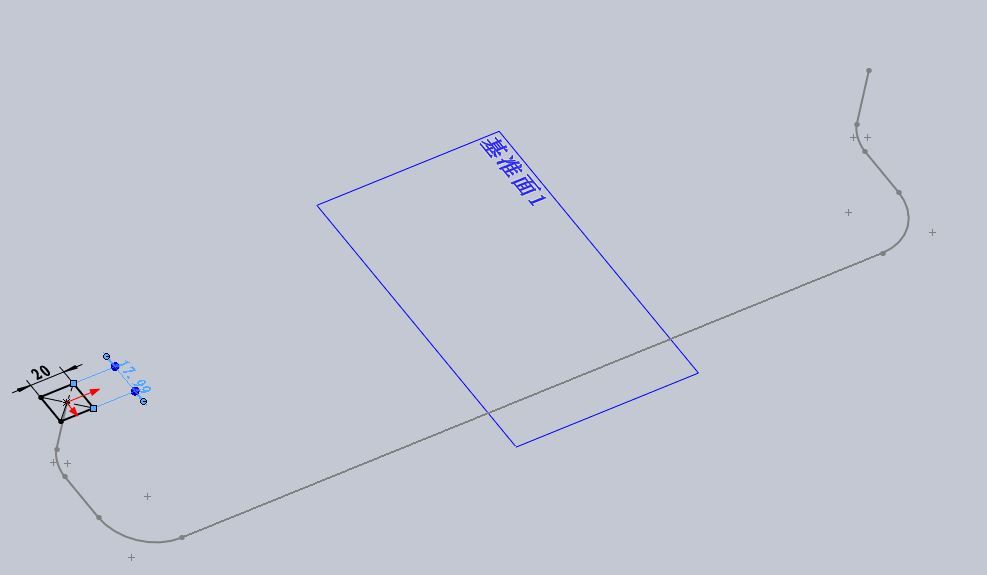

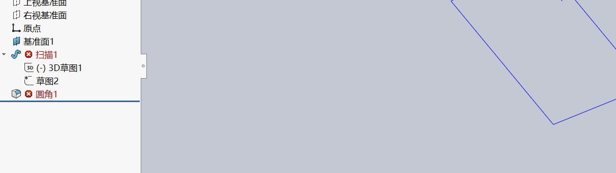

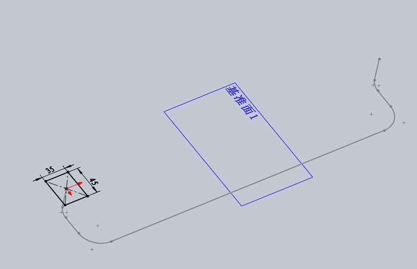

一个把手的外形,一开始截面尺寸随意的,如下图所示,当我把扫描截面尺寸更改到30×45时提示我说错误,扫描无法建立

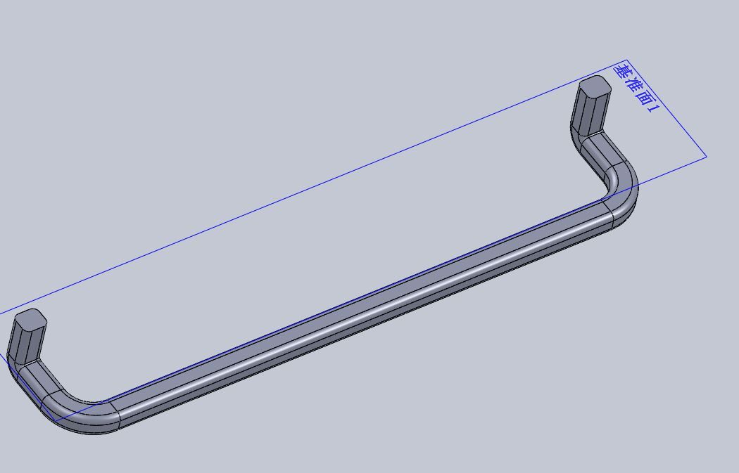

如图03是随意截面尺寸下建立的扫描出来的把手,似乎截面尺寸一增大就做不出来扫描,不知为啥?求救,谢谢!

发表于 2023-6-29 20:48:59 | 显示全部楼层
把圆角半径加大试试
发表于 2023-6-29 21:13:33 | 显示全部楼层
因为扫描的过程中有至少一处拐弯的地方半径过小,而你的扫描轮廓又比较大,导致这个地方比较拥挤,前后扫描出来的实体会有重合的地方,把软件搞的比较懵逼,所以就干脆告诉你(我办不到)

发表于 2023-6-30 10:19:14 | 显示全部楼层
最左边的第一个转弯,截面变大就转不过来了,你得改一下半径
发表于 2023-6-30 11:27:18 | 显示全部楼层
要注意拐弯,圆角直角这些位置,若有时候棒料直径过大,会发生干涉,造成生成错误
发表于 2023-6-30 12:07:53 | 显示全部楼层
转弯半径太小了
