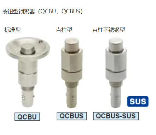

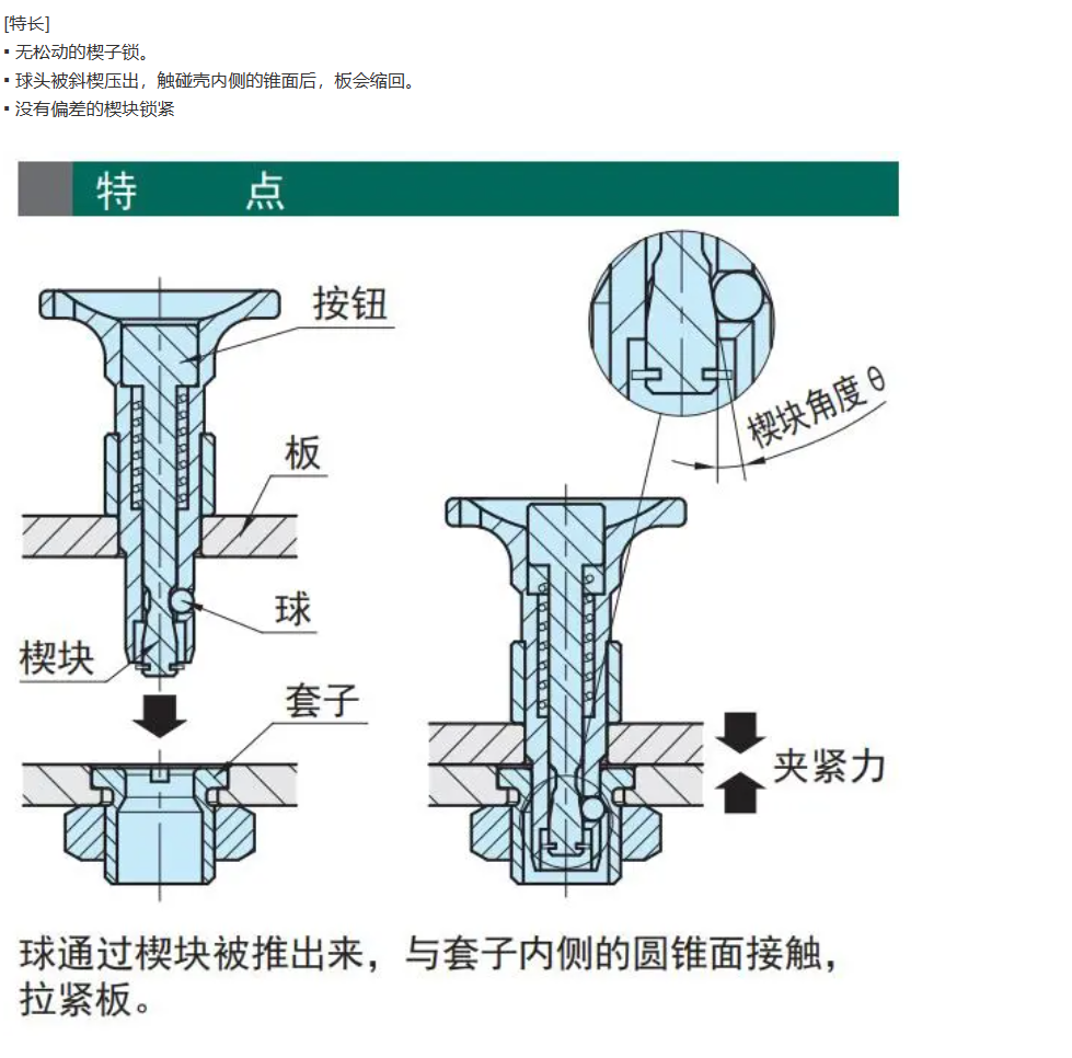

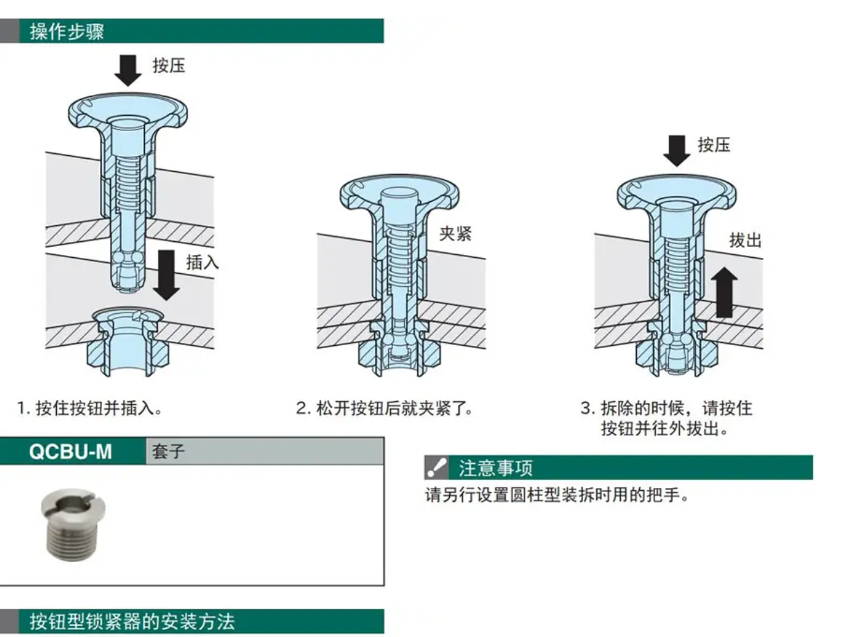

我看到一款米思米的锁紧器,也是类似的结构,从图上看,滚珠所在的地方,是圆柱孔。没整明白。

小鸡不尿尿,各有各的道。
你如果想仿这个机构,最简单就是实操。
你搞个成本最低的直通孔,放入钢球。
搞个压力机,内环插入一个下模,外环一个上模,大力出奇迹,理论上一次能封两个口。
发表于 2023-7-24 11:29:38 | 显示全部楼层
这个我设计过,你可以理解为这是气缸,钢珠是活塞,通气,就把钢珠往外顶,和底部末端执行器配合顶紧。反之,把钢珠吸住,,末端执行器就脱落了。
