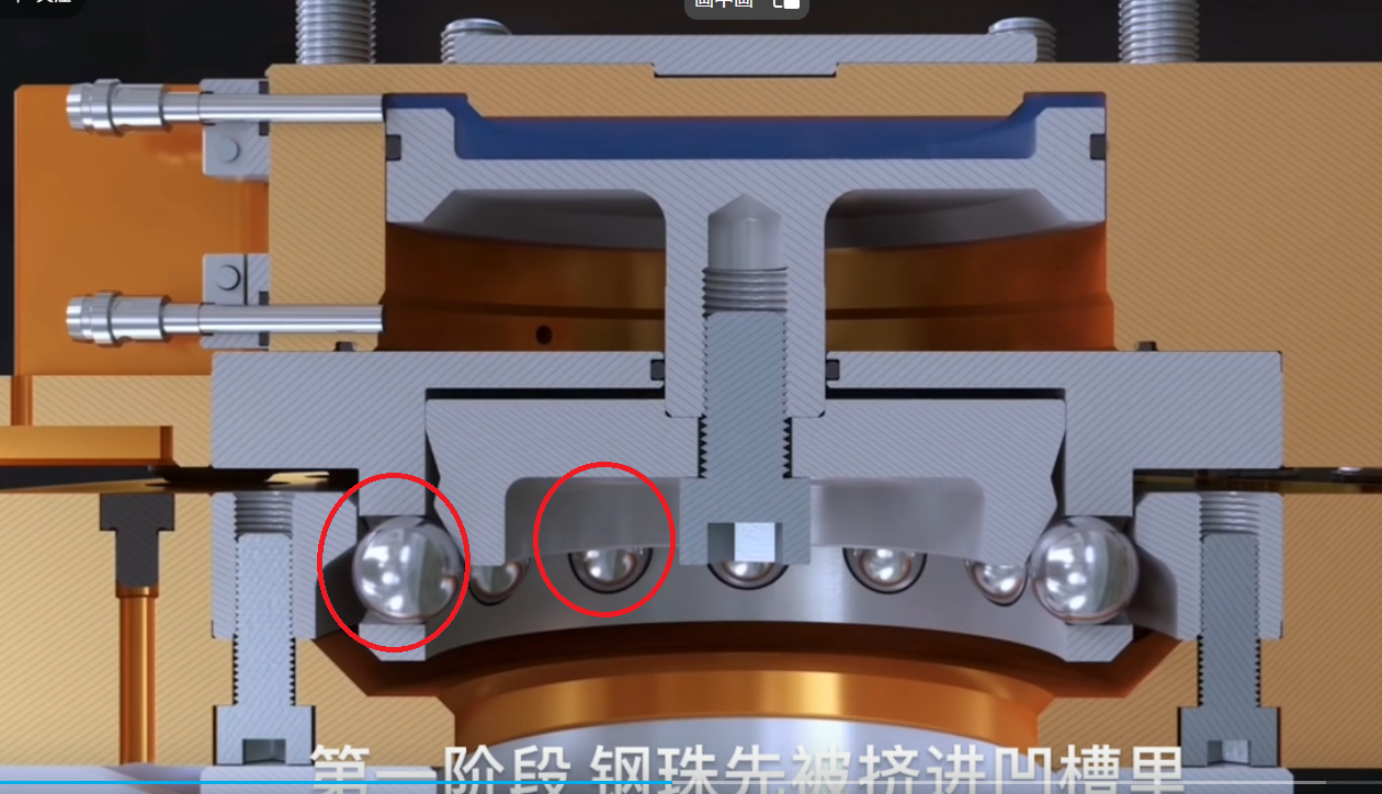

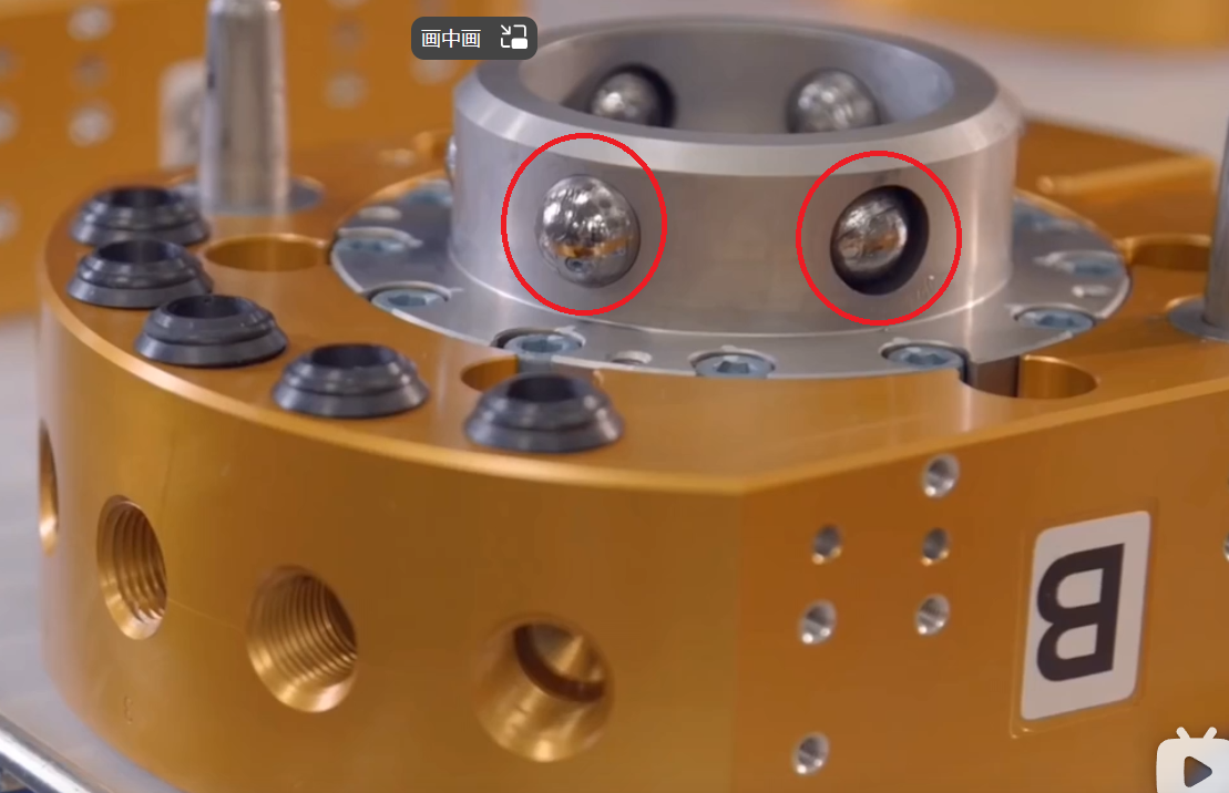

各位大神,大家熟悉机器人末端所用的快换结构吗?  里面有很多钢珠,有些夹具也采用类似的结构。我就在想,这些钢珠是放在圆孔内的,它就不会从孔的两端滑落下来吗?请看下面的图,钢珠好像能自由活动。 多谢各位解惑!

图2 里应该是芯轴退回的 状态 芯轴伸出来 珠子就没有入槽的空间了
 楼主| 发表于 2023-6-27 14:16:36 | 显示全部楼层
谢谢您的答复。图2是一个公头,它是要插入到母头上的,单看图2,那些钢珠好像可以朝外滑落,也可以朝里面滑落。 我还是有些不明白。

发表于 2023-6-27 17:24:31 | 显示全部楼层
那个孔是带锥度的
 楼主| 发表于 2023-6-27 17:31:50 | 显示全部楼层
lgckksse987 发表于 2023-6-27 17:24
那个孔是带锥度的
感谢老兄,  我之间也觉得是锥孔,但锥孔只能防止一个方向不掉出来,它两边都不掉出来,是不是用的其它的方法?
