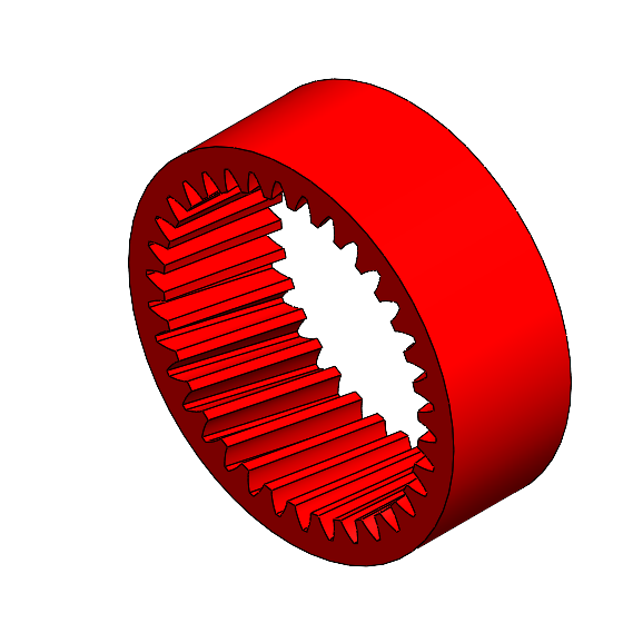

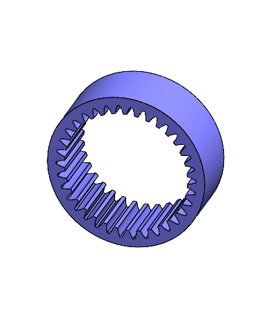

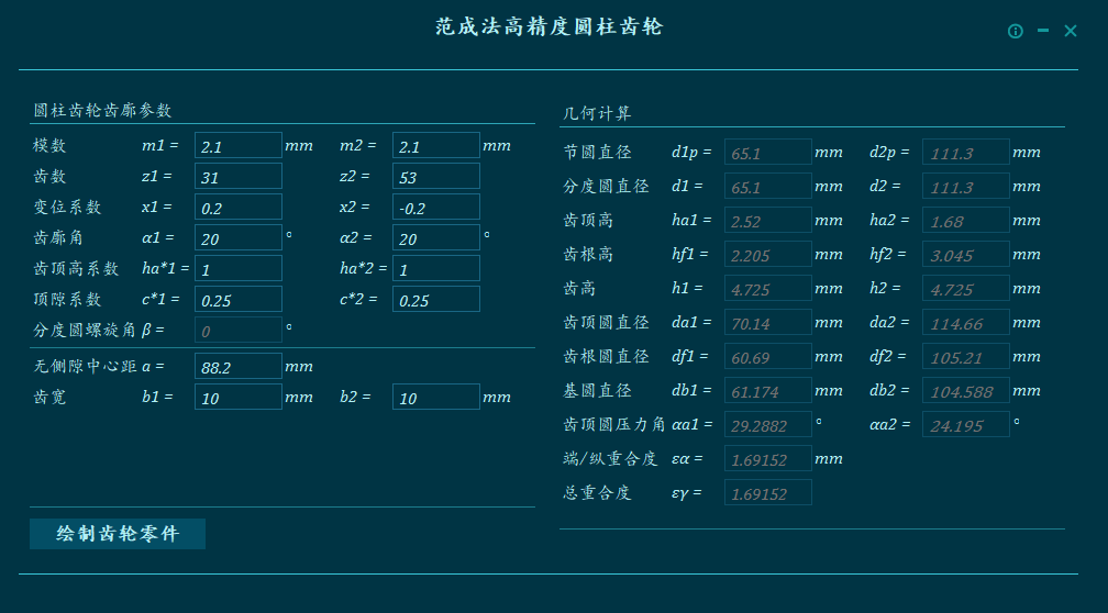

外齿的圆柱齿轮,在大工程师(原迈迪)里有个插件,叫“范成法高精度圆柱外齿轮”,可以用这个绘制外齿轮3D模型。  这里请问下不知道有没有社友遇到过,可以绘制内直齿轮或者内斜齿轮的插件?

凯元,沐风工具等都可以画 内斜齿轮
谢谢社友,我去试一试  发表于 2023-6-27 08:21
