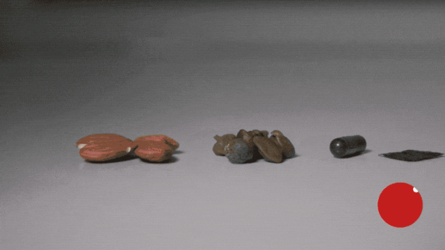

首先你需要准备好:
靛胭脂红、核黄素、鞣花酸、槲皮素、活性炭:这些材料在溶液环境中存在大量自由移动的离子,可组成电池的阳极和阴极。
可食用盐的水溶液、可食用金箔:食用盐水溶液中大量的钠离子与氯离子在通电后会产生定向移动,是良好的导电剂,而金箔中的金单质是导电效率最高的金属之一。
紫菜和蜂蜡:它们来充当电池的隔离物和壳体。

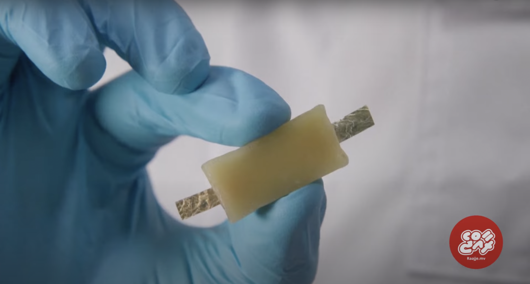

具体做法如下:
用食品添加剂靛胭脂红和核黄素构成阳极,核黄素就是我们熟知的维生素 B2,可以从杏仁、牛肉、奶制品、蘑菇、鸡蛋或者谷物里提取出来;
用鞣花酸和槲皮素构成阴极,槲皮素在自然界的存在也很广泛,红洋葱、辣椒和山楂里就有这成分;
因为槲皮素的电导率低,所以还要将其用水-乙醇/纯乙醇溶解之后,掺入普遍用于药品和黑色食品色素的活性炭中,形成氧化还原复合材料;
可食用盐的水溶液作为电解质
为了防止电池短路,要把一小块儿紫菜放在阳极和阴极之间,作为隔膜,紫菜就是寿司里的那种;
最后一步,把电极封装在蜂蜡为主的可食用包装里,然后再在两级贴上食品级金箔,和糕点师傅用的是同款。
没错,研究人员说这创意还真的来自于蛋糕。而且据品尝过的人说,嚼起来还真有一丝丝甜味儿。(别说了,有点饿。)
可食用电池外形|YouTube by Raajje MV

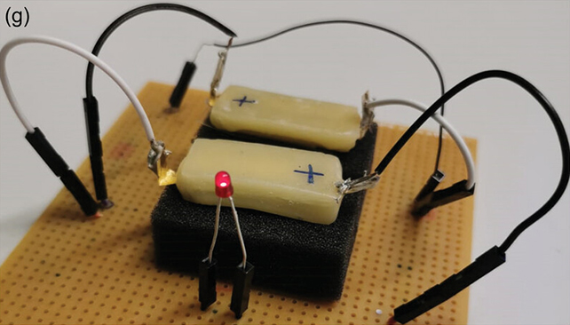

现在,你得到一块长得像黄油的可食用电池了,它软软糯糯,人畜无害,还真的实用——它能提供 48 微安的电流,并延续 12 分钟左右,可以为一个小型 LED 或其他微型电子设备供电。

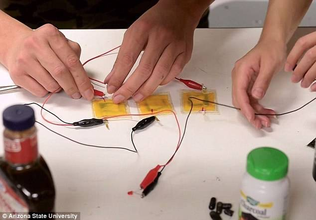

2016 年 3 月,亚利桑那州立大学的研究团队研发出了可食用的超级电容器。他们将活性炭 (药物级)、金箔 (食品级)、海苔、蛋清、奶酪、食用明胶和功能饮料这些均可食用的原材料组合在一起,得到一个能短期储存电能的高容量、循环性能又好的超级电容器。
但是它单位体积的能量比较低,供电速度很慢。另外,它会在人体内留下“不受欢迎”的微量矿物锰,过多的锰会导致食欲不振、生长缓慢、生殖功能异常等问题。这大大限制了该电容器的可食用量。
超级电容器|亚利桑那州立大学官网

一是因为它用到的可食用材料里的主要成分含量,甚至比它们在食物本源中的还要低。比如用于两极的材料核黄素和槲皮素,每日可能通过日常饮食摄入的含量有几百毫克,但是在电池里却只使用了 0.5 毫克不到。
二是这款电池的电压只有 0.6V,电压足够低,不会在人体中造成问题,哪怕在吞咽前几分钟才把电池充满电的情况下,也可以保证安全。
