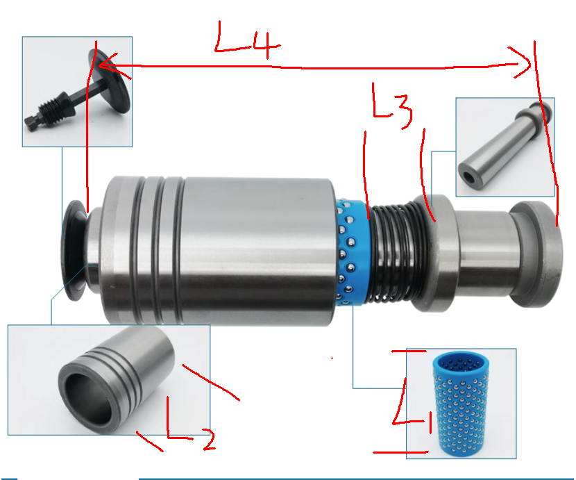

想请教一下这种导柱导套有没有计算公式,我现在的一台设备需要用到非标的长度,比较长,没有标准型号买,杆子长度L4和钢套长度L2我可以选定,但是蓝色的滚珠套长度就不会算了,包括弹簧的长度。想问问有没有兄弟会算这个的请指点一下吧,谢谢。
我现在的需要是行程300mm,钢套长度我选了个120mm长的,杆子长度随型来大概是460mm长,因为滚珠套、钢套和杆子之间都是会相对移动的,就不清楚应该怎么选长度了。
发表于 2023-6-25 14:05:01 | 显示全部楼层
算L3的长度就行了,L1选型
 楼主| 发表于 2023-6-25 14:18:54 | 显示全部楼层
yddbs 发表于 2023-6-25 14:05
算L3的长度就行了,L1选型
请问L1是怎么选啊?
发表于 2023-6-25 14:32:29 | 显示全部楼层
加肥猫devil 发表于 2023-6-25 14:18
请问L1是怎么选啊?
L1这个东西,我们买的是模块化的,单个长度23mm,不同规格长度不一样,用长的就多用几个,他们支架有销孔链接的
 楼主| 发表于 2023-6-25 14:38:12 | 显示全部楼层
颖江城 发表于 2023-6-25 14:32
L1这个东西,我们买的是模块化的,单个长度23mm,不同规格长度不一样,用长的就多用几个,他们支架有销孔 ...
主要是不知道这个行程需要多长的滚珠导套就够用了,请问这个导套如果用长了有什么影响吗?如果没有影响那我干脆就过量设计买买几个串起来。
发表于 2023-6-25 14:46:26 | 显示全部楼层
加肥猫devil 发表于 2023-6-25 14:38
主要是不知道这个行程需要多长的滚珠导套就够用了,请问这个导套如果用长了有什么影响吗?如果没有影响那 ...
长了会影响冲速,并且过长需要更高的加工精度
 楼主| 发表于 2023-6-25 15:05:29 | 显示全部楼层
那这个蓝色导套的长度和行程有什么大概的计算公式吗?比如说我行程是300,钢套长度是120。能不能有什么公式算出来蓝色导套的长度大概是多少呢?
发表于 2023-6-25 16:20:56 | 显示全部楼层
目前没发现有啥影响

发表于 2023-6-25 16:33:29 | 显示全部楼层
这个看你精定位需要的行程是多了,选个标准长度满足使用要求就行。
