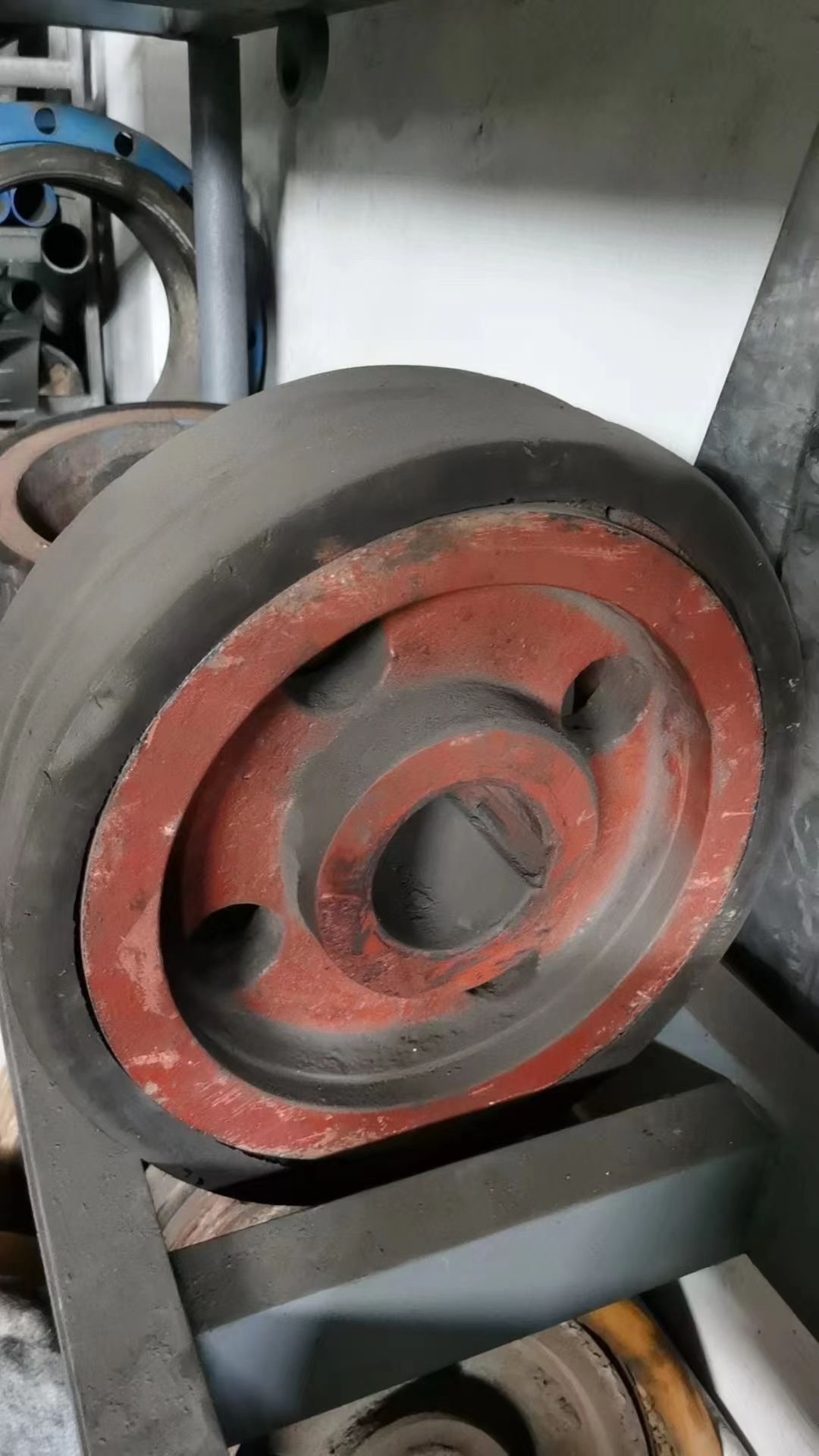

包胶轮金属与橡胶处反复开裂
包胶轮包胶处反复开裂
包胶轮包胶处反复开裂
 楼主| 发表于 2023-6-25 09:50:35 | 显示全部楼层
问下各位业内人士,我厂的轮子包胶(包的应该聚氨酯),包完回来没用一段时间,结合处就裂开。轮子材料铸铁或者Q235。包怎样的材质,或者怎样要求包商才能避免以上问题出现。不吝赐教
 楼主| 发表于 2023-6-25 09:53:17 | 显示全部楼层
补充:台湾原产的包的是黑色的胶体,用了几年也不会出现脱层现象。
发表于 2023-6-25 10:05:57 | 显示全部楼层
看起来您的设计工艺有问题。在轮上做个凹槽或者凸起,与胶的接触面积增大,就不会。结合工艺的问题
发表于 2023-6-25 10:10:39 | 显示全部楼层
如果您还有问题,可以发我文件我给你改进设计。opaqueboy@163.com

建议楼主还是讲清楚使用的具体工况吧,
在包胶辊不适合的工况使用,结构本来就不适合的话,供应商怎么努力也无法满足的。

 楼主| 发表于 2023-6-25 10:58:37 | 显示全部楼层
建议你仔细看,回复,原厂台湾的就是用包胶,所以不存在你说的不适应工况,只是你知道包的什么胶,或则包胶时用力什么工艺。
 楼主| 发表于 2023-6-25 11:00:38 | 显示全部楼层
这个也测试过没用。表面车凹槽

建议你仔细看,回复,原厂台湾的就是用包胶,所以不存在你说的不适应工况,只是不知道包的什么胶,或则包胶时用力什么工艺
包胶轮能有什么工况,负载1吨吧,辅助行走的,你就想成是吊车的走轮

发表于 2023-6-25 11:03:15 | 显示全部楼层
看图片像是脱胶,是胶体本身开裂还是,胶体和铸件剥离?
