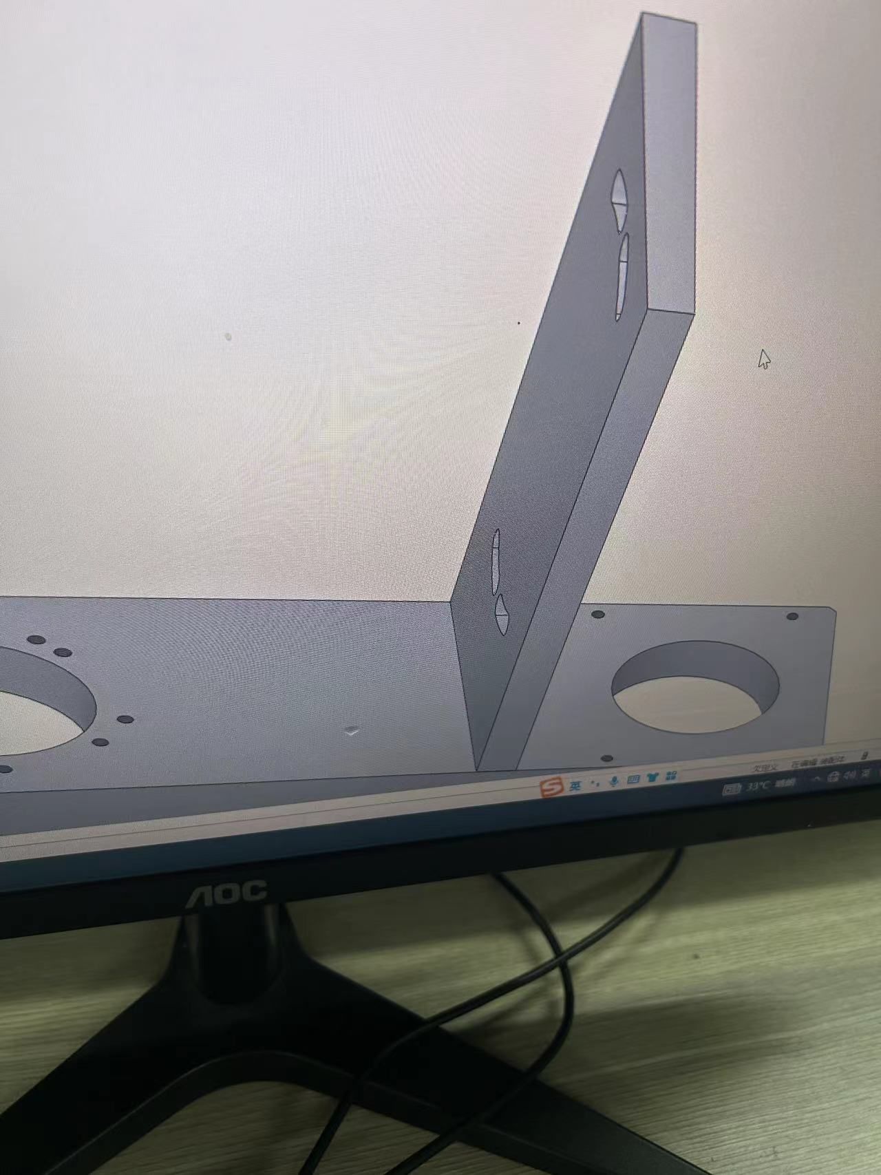

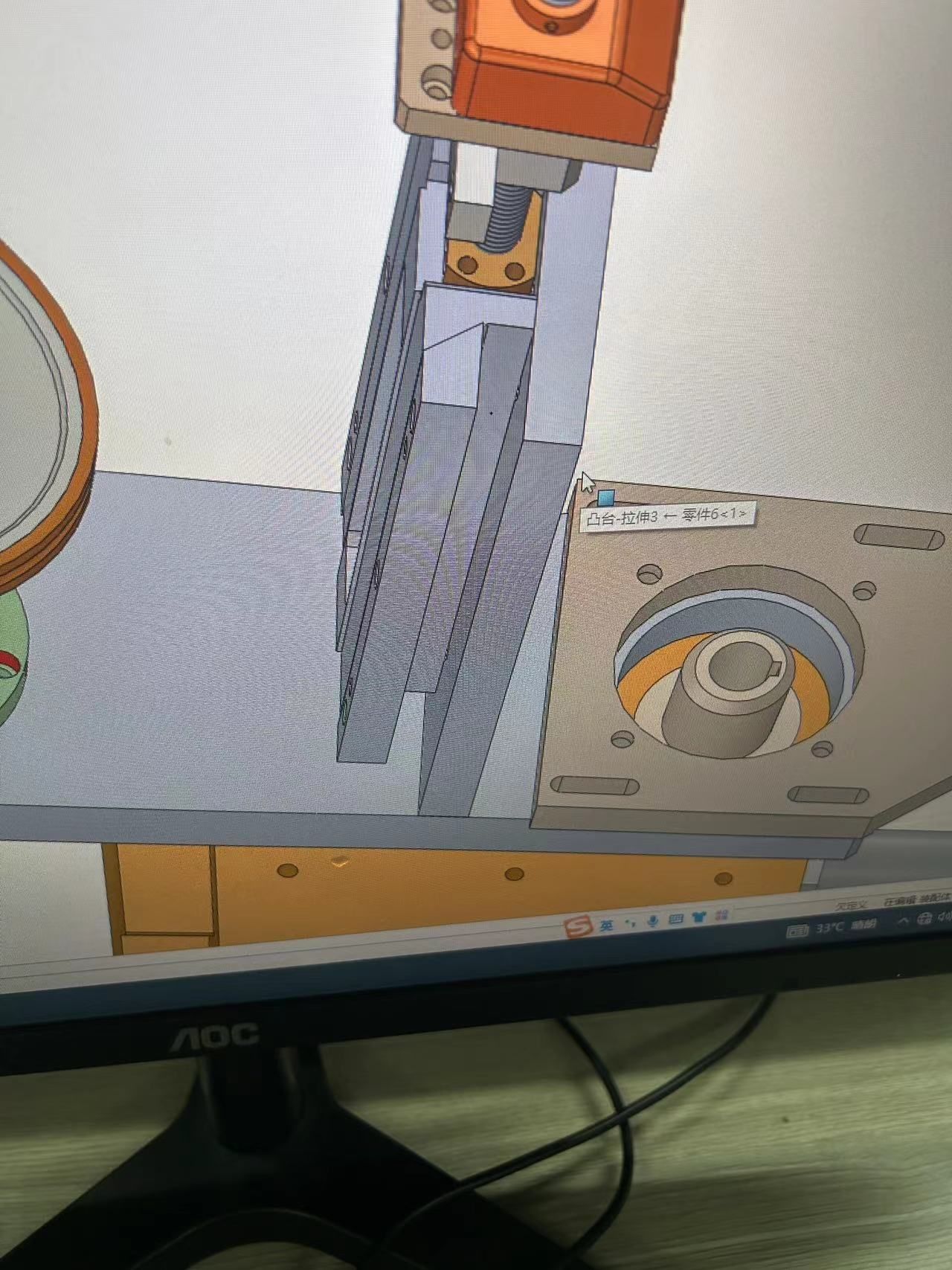

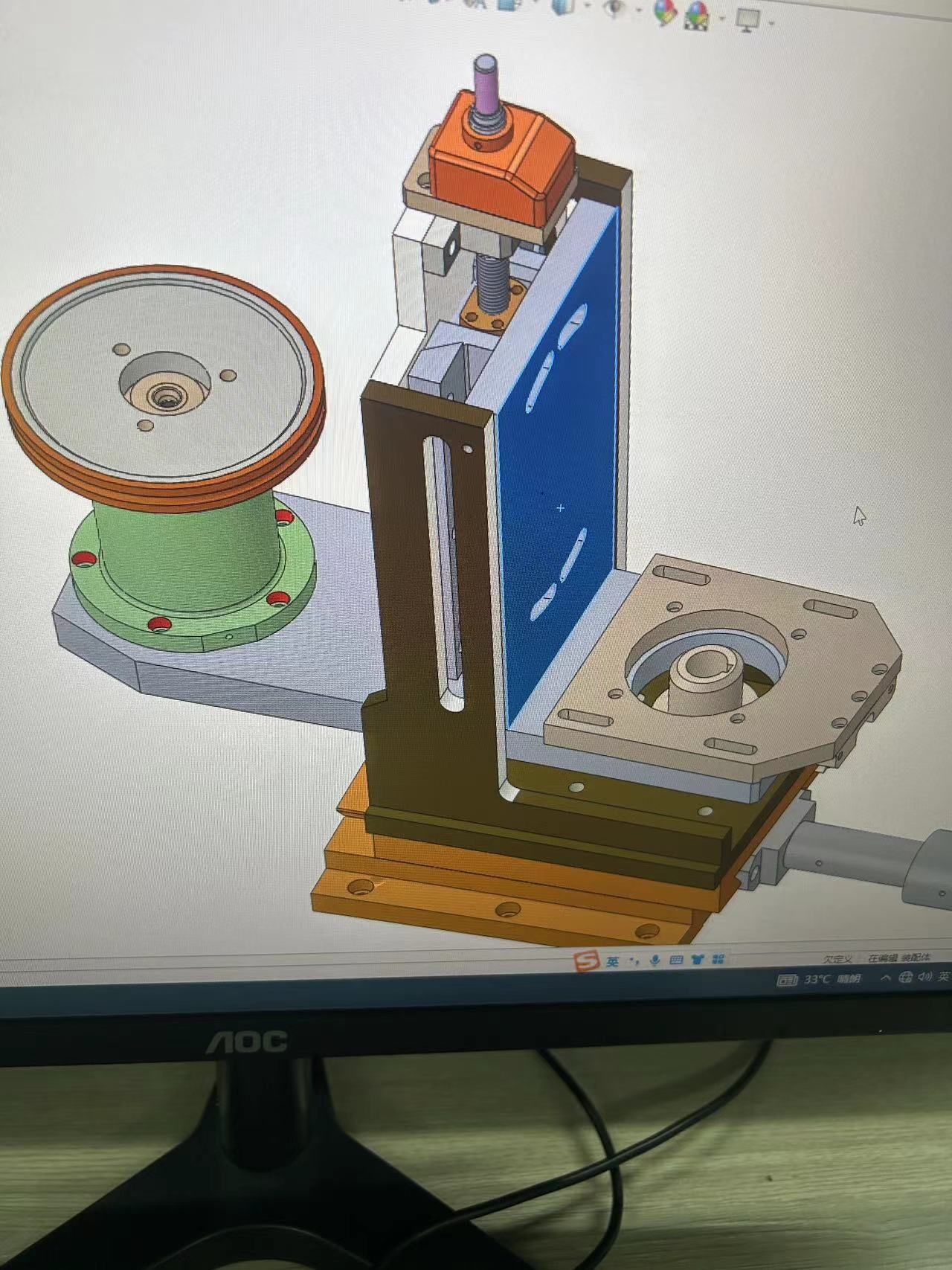

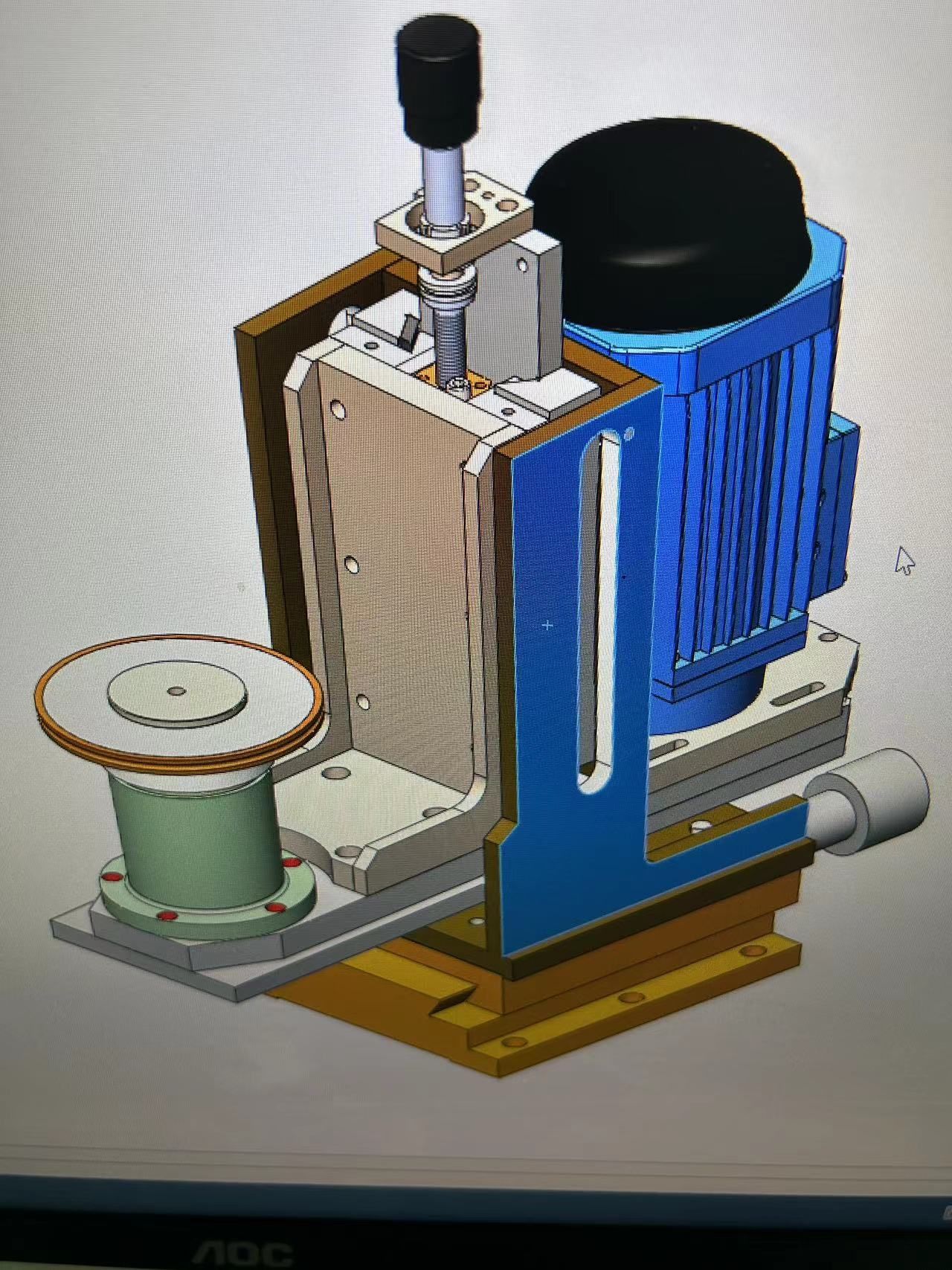

第一张图片因为成本高,为了将成本,就把升降结构用的铸件硬轨燕尾槽结构改成机加工燕尾槽结构,大家帮忙看看这样的结构可行吗

燕尾槽在哪呢?你对燕尾槽是不是有什么误解哟。

燕尾槽的具体尺寸和结构机械手册上有标准的  不过这个不用机加吧  看看有没有合适接口的成品 成本低一些
发表于 2023-6-25 10:23:25 | 显示全部楼层
一看就是做机加工五金类非标的,买淘宝的现成的燕尾滑台啊
发表于 2023-6-25 10:45:39 | 显示全部楼层
燕尾滑台  带齿条的、丝杠的都有 看看有没有可以直接拿来用或者改造、定制的

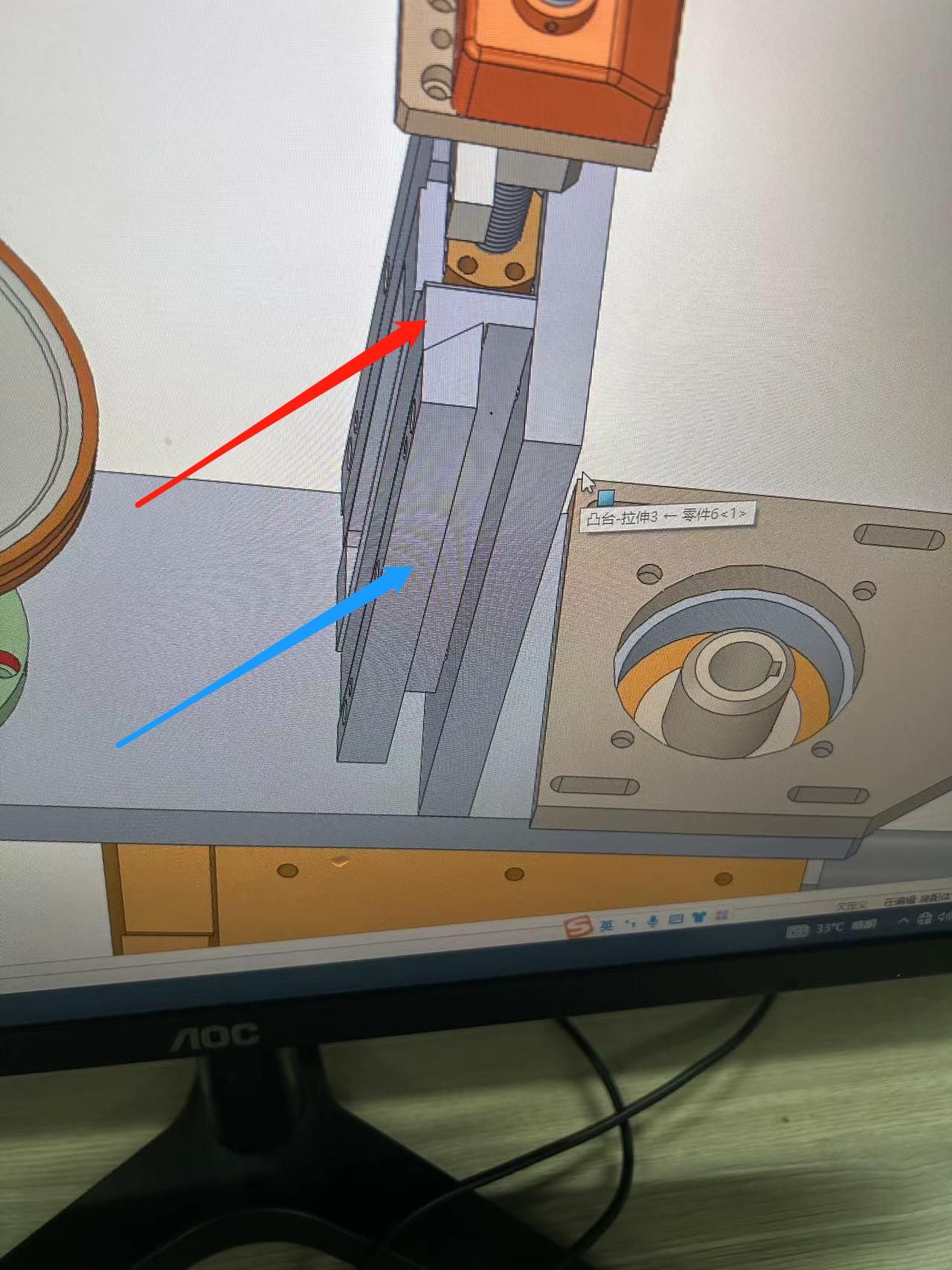

 楼主| 发表于 2023-6-25 11:36:39 | 显示全部楼层
红色箭头就是燕尾槽,蓝色是压块

发表于 2023-6-25 13:24:00 | 显示全部楼层
为什么不用直线导轨呢?
