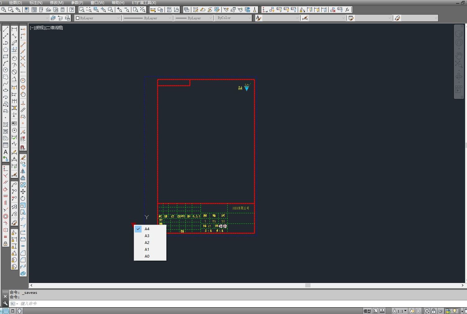

AutoCAD用动态块做的图框,可以方便的插入和更换图框。
使用方法:选中图框,左边会出现一个三角形夹点,单击此三角形夹点,会出现一个选框,选中需要变换的图框名称即可。

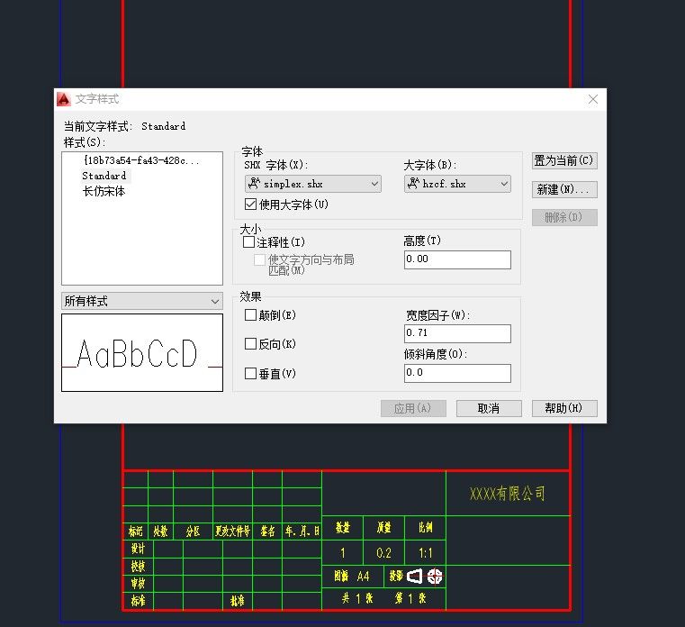

文字样式选用simplex.shx使用大字体hzcf.shx

 楼主| 发表于 2023-6-21 10:52:03 | 显示全部楼层
小豆芽爸爸 发表于 2023-6-21 09:33
下载弯了,怎么使用?
 楼主| 发表于 2023-6-21 10:58:45 | 显示全部楼层
字体用这个
文字格式
文字格式

 楼主| 发表于 2023-6-21 13:43:07 | 显示全部楼层
