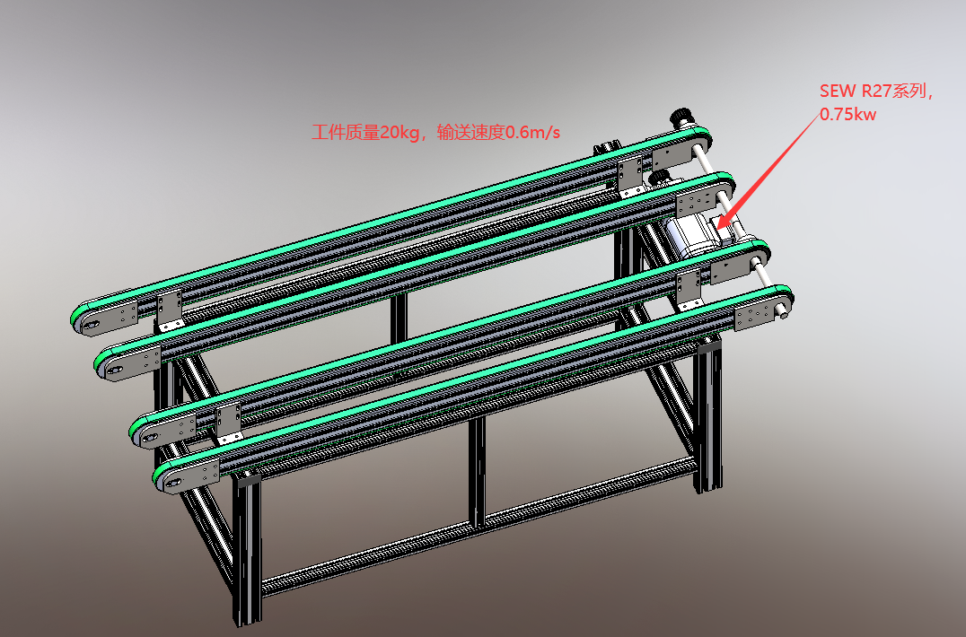

皮带输送物品重量大概25KG,摩擦系数大概0.5,皮带上最多同时共传输六个物品。。原来速度0.125m/s,现在提速 ,随意取0.3m/s
电机实际需要功率计算,P=Fv=μmg*0.3/1000=0.225KW  远小于额定功率1.5KW,   所以减速机不过载,,,
我这个思路对吗???

发表于 2023-6-21 15:38:49 | 显示全部楼层
感觉不需要那么大的电机,图片是我们做过的一个实例。
如果条件允许的话,可以让你们电气人员看一下变频器上这个电机实际功率,这样心里有底。

问题是减速机现场买过了,现在想法是电机不变,直接换个小减速比的减速机,但是更换后不知道电机过不过载
发表于 2023-6-21 19:31:50 | 显示全部楼层
东海fyh126 发表于 2023-6-20 08:01
电机不用换,250mm/s,1.5kw
电机,太富裕了。
海哥,它没说负载,你怎么知道电机足够?
我还纳闷,这么大的功率这么低的转速,那不得拉好几吨啊
你看他支架能够撑几吨  发表于 2023-6-21 20:12
