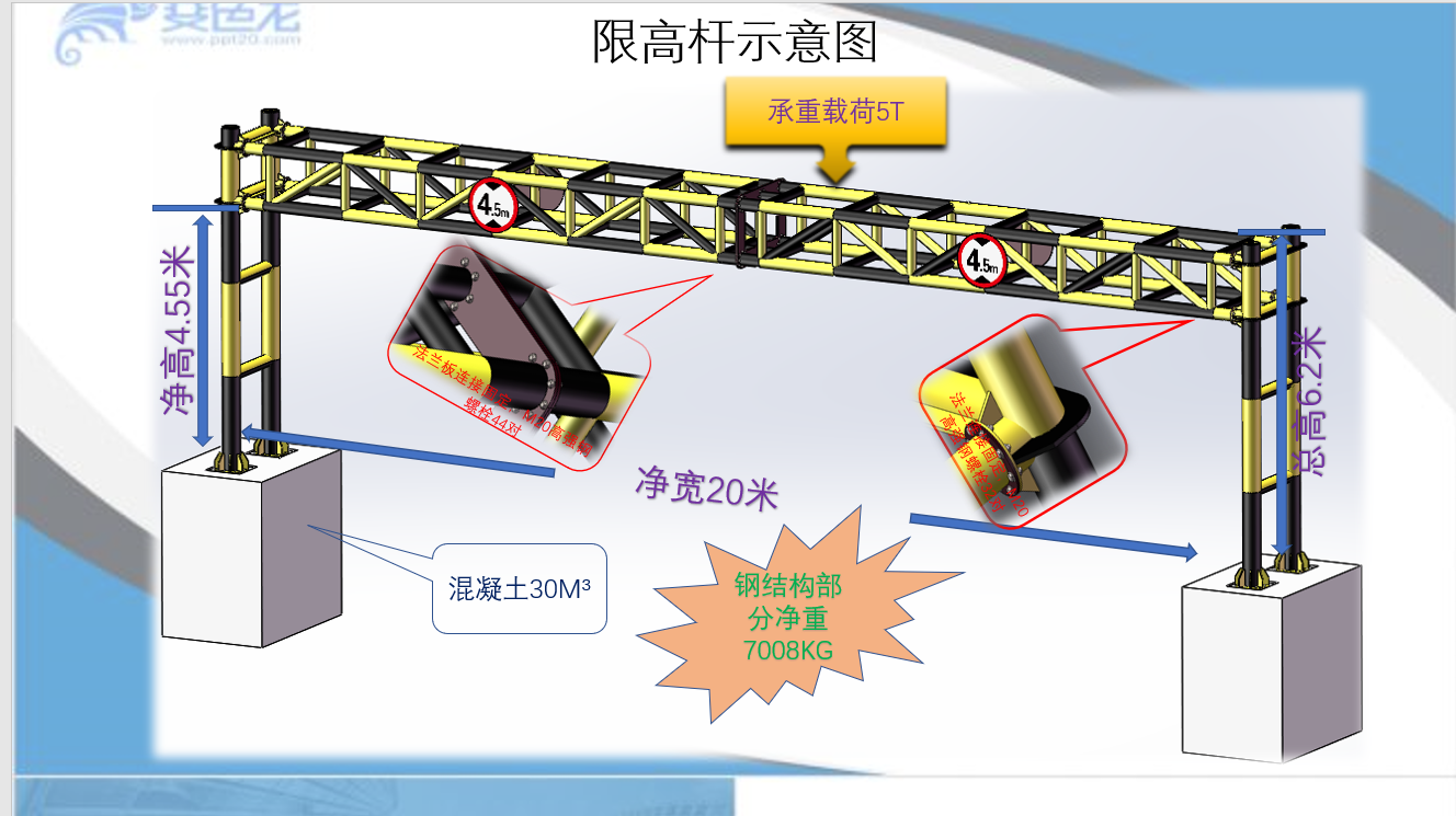

  今年以来厂里效益一天不如一天的,整个工程机械行业好似都是如此,越来越走下坡路了。老板也想尽办法搞点业务维持工厂运转,只要是钣金钢结构能做出来的都接下来。这不他一个朋友准备接市政改造项目两个限高杆来做,让我出下结构图。这么简单的事情稍微借鉴了一下网上的资料就做出来了。

你这个限高杆挺结实啊
用料足  发表于 2023-6-19 16:44

我在路上见到的限高杆怎么就一根横梁啊
