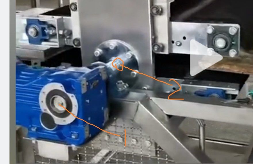

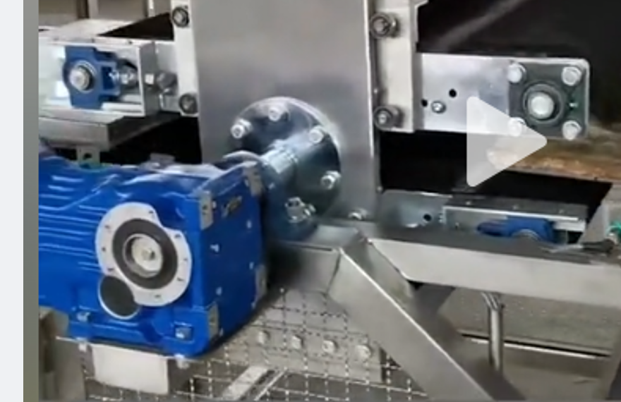

请教各位大佬这个减速器和铁盒子之间轴的连接件是法兰还是联轴器呀

发表于 2023-6-18 09:44:18 | 显示全部楼层
法兰也是一种联轴器呀

102138u8jmq4zjl8477zz5.jpg LZ这应该2是类似法兰轴,可见支撑的外球面轴承,轴外端是穿过减速机,减速机的输出轴是空心的,1是该轴的轴端挡板没有联轴器,
发表于 2023-6-19 08:18:54 | 显示全部楼层
空心减速机
i
发表于 2023-6-19 09:06:23 | 显示全部楼层
轴装式没有联轴器
发表于 2023-6-19 14:05:58 | 显示全部楼层
这种减速机是空轴的 要转动的轴直接穿过去使用
发表于 2023-6-19 15:37:37 | 显示全部楼层
NMRV蜗轮蜗杆减速机输出轴有多种形式1.空心,采用键连接
2.有杆输出带键
 楼主| 发表于 2023-6-19 15:46:12 | 显示全部楼层
17567410 发表于 2023-6-18 16:38
LZ这应该2是类似法兰轴,可见支撑的外球面轴承,轴外端是穿过减速机,减速机的输出轴是空心的,1是该轴的轴 ...
谢谢老哥 2这个东西好像就是个法兰焊个轴
