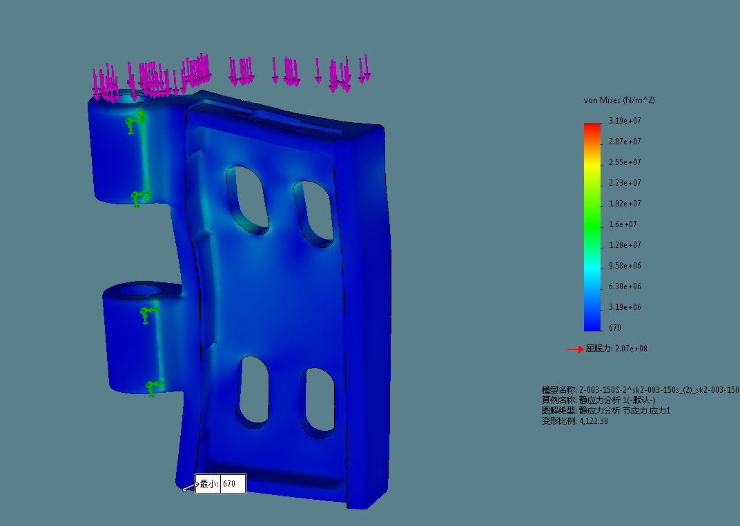

想测这个铰链块的承重情况
 楼主| 发表于 2023-6-15 14:37:49 | 显示全部楼层
第一次搞,之前没接触过有限元
发表于 2023-6-15 15:15:22 | 显示全部楼层
强度是够的
 楼主| 发表于 2023-6-15 15:24:59 | 显示全部楼层
这个怎么转换成承重啊?
你想求最大能承受多大的载荷吗?继续加载直到应力超过材料的极限,此时的载荷就是你要求的最大的承载能力。前提是你的应力要算准哈,  发表于 2023-6-15 15:37
发表于 2023-6-15 15:29:28 | 显示全部楼层
材料没有屈服不就是承重没问题嘛
发表于 2023-6-15 15:29:30 | 显示全部楼层
根据图片数值,该铰链块材料的屈服力是207MPa,在该受力状态下的von mises应力最大值为31.9MPa,所以强度是够的。
注:Von Mises 应力是基于剪切应变能的一种等效应力。值为(((a1-a2)^2+(a2-a3)^2+(a3-a1)^2)/2)^0.5。其中a1,a2,a3分别指第一、二、三主应力,^2表示平方,^0.5表示开方。其大概的含义是当单元体的形状改变比能达到一定程度,材料开始屈服。(百度的)
回复 支持 2 反对 0
发表于 2023-6-15 20:55:39 | 显示全部楼层
在你载荷加载正确的前提下(貌似你的载荷有点混乱),强度是没问题的。而且安全余量很大。
