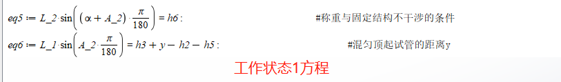

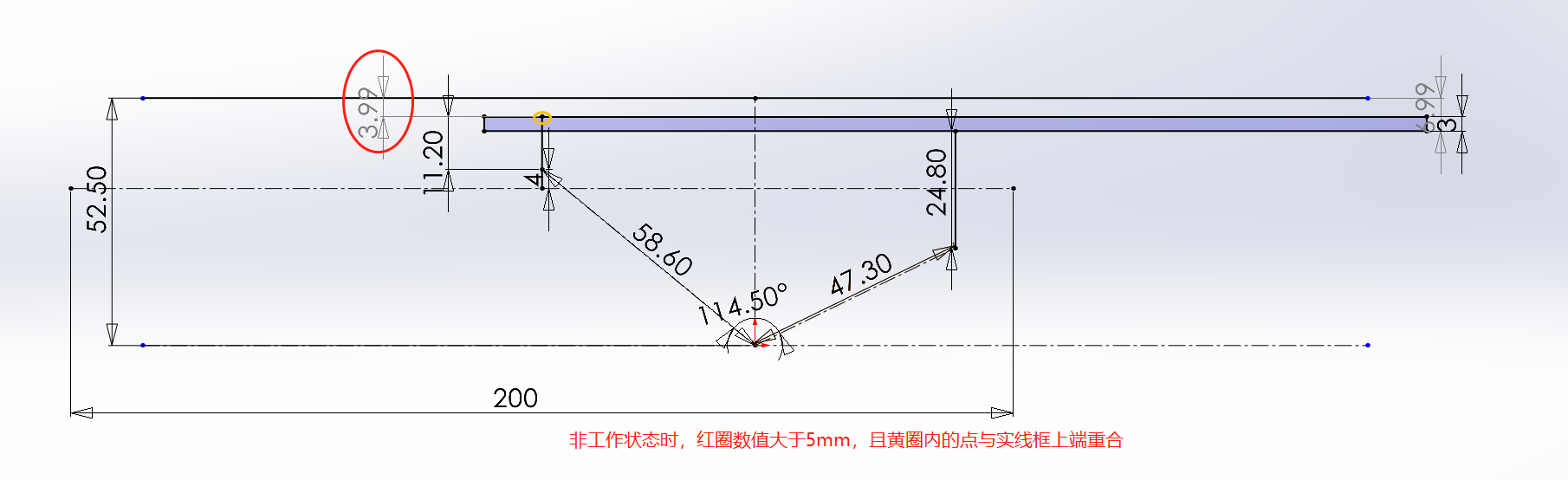

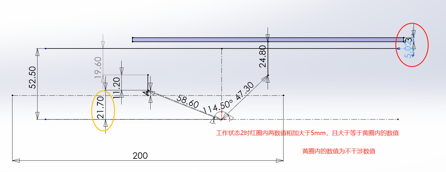

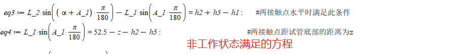

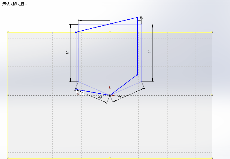

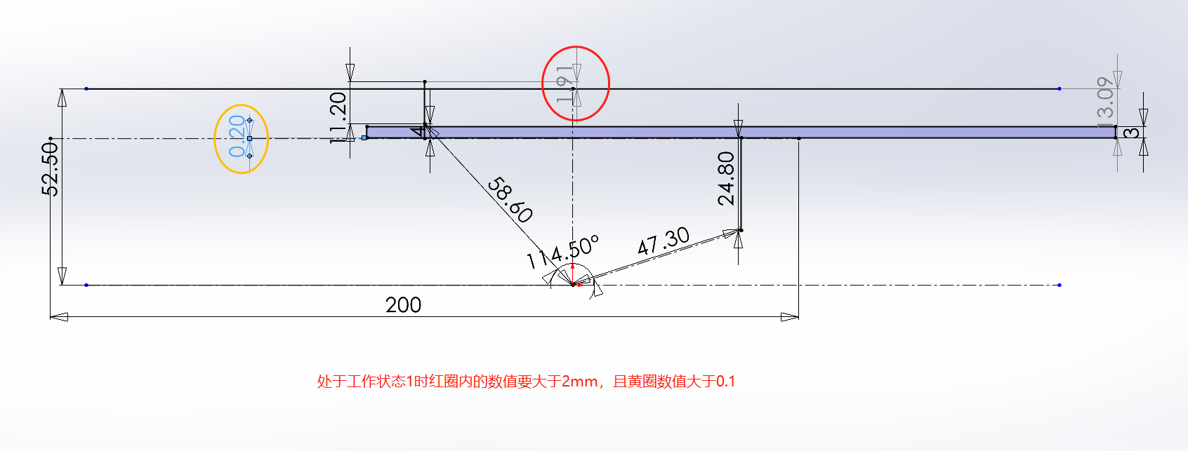

小弟在连杆机构中遇到的问题
现有的设定的条件没法满足,设定条件有三个,改设定条件属于盲调
请问该连杆的计算思路是否有误,还有其他的计算思路吗?
麻烦大佬们解答一二

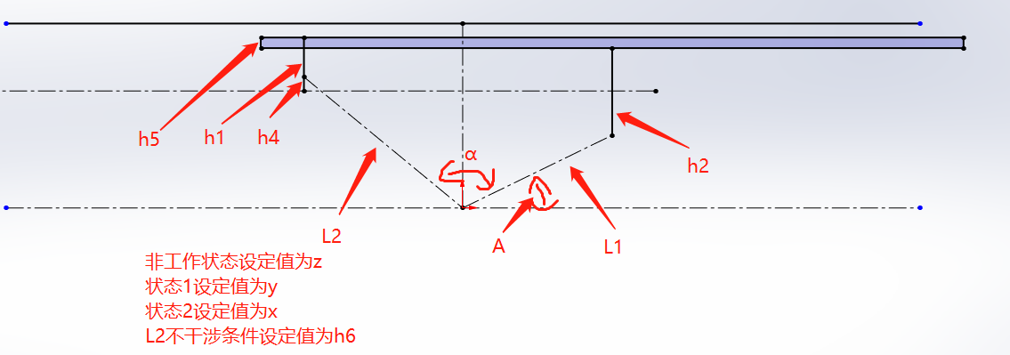

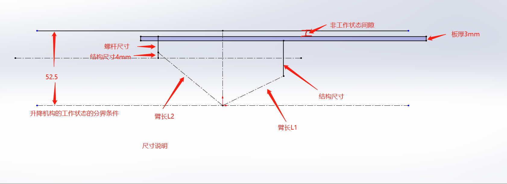

 楼主| 发表于 2023-6-15 13:05:41 | 显示全部楼层
补充说明

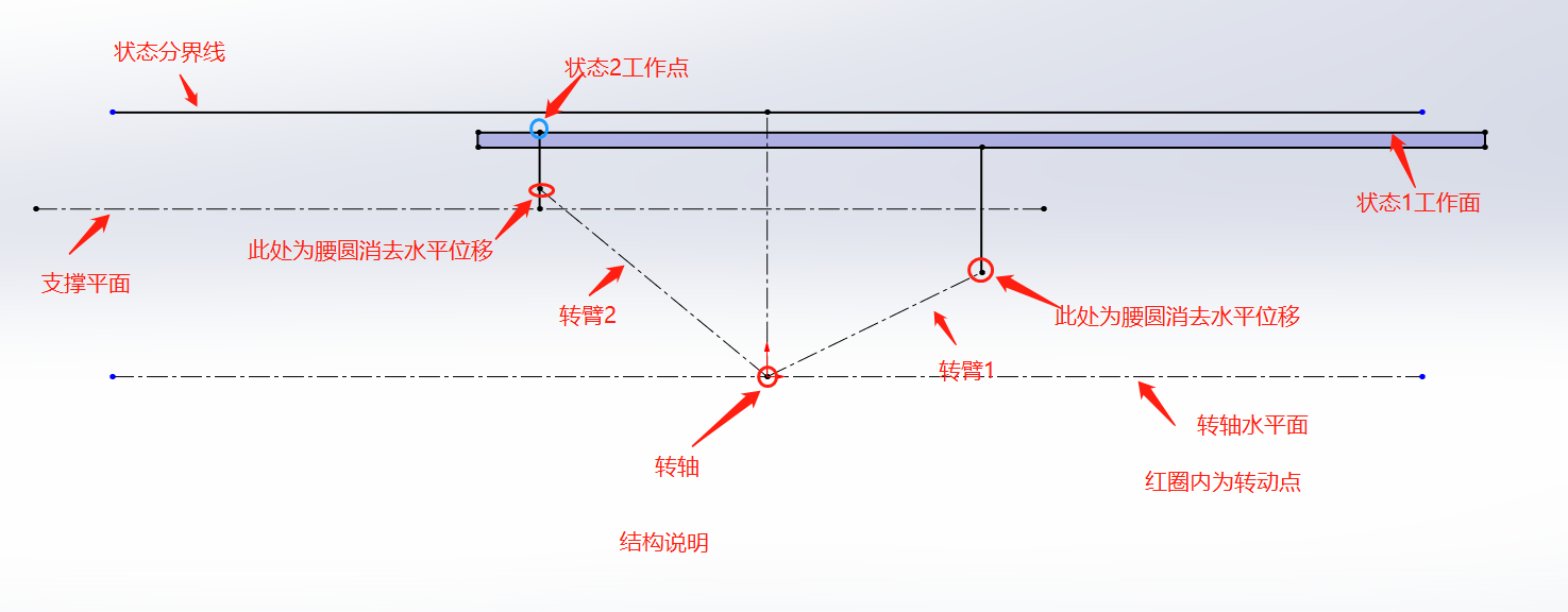

没看明白是怎么回事?你就说机构要怎么运动,有什么运动要求。
 楼主| 发表于 2023-6-15 14:04:38 | 显示全部楼层
类似一个跷跷板,跷跷板水平的时候不工作,左边翘起时处于工作状态1,右边翘起时处于工作2,现在跷跷板不满足工作条件要优化,该怎么做
该机构就是楼下图中那样的动作  发表于 2023-6-15 15:27
有几个自由度 ?  发表于 2023-6-15 14:29
发表于 2023-6-15 15:04:01 | 显示全部楼层
用五杆机构吧,两个自由度,可随意调节。
 楼主| 发表于 2023-6-15 15:24:53 | 显示全部楼层
斯文棒棒 发表于 2023-6-15 15:04
用五杆机构吧,两个自由度,可随意调节。
我们目前就是这样的,出现了很多干涉问题,以改动图为例左下角的点,有转轴干涉,右上角的点要始终高于或等于左上角的点
