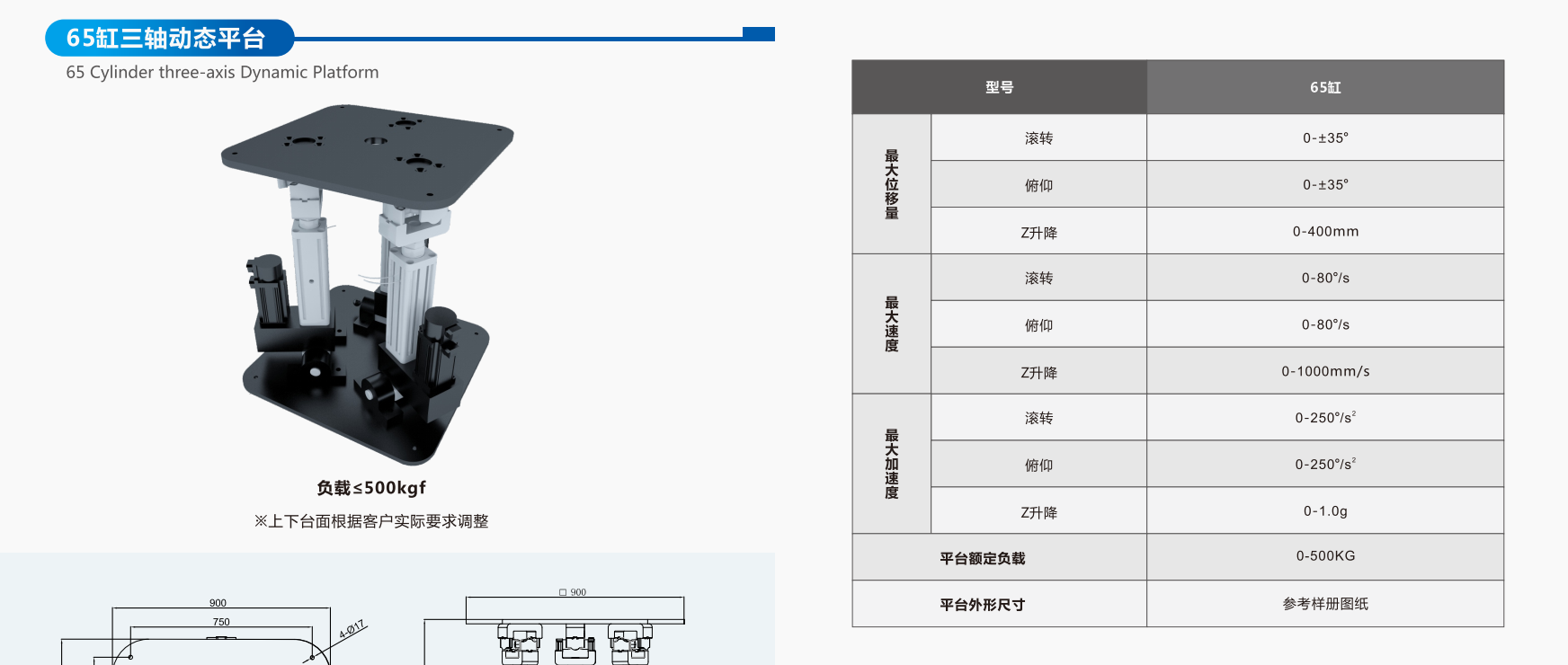

发表于 2023-6-14 17:11:05 | 显示全部楼层
电缸可以达到,看下图参数
样本文件太大发不上来,需要的留邮箱  发表于 2023-6-14 17:13
 楼主| 发表于 2023-6-14 20:23:03 | 显示全部楼层
梓州 发表于 2023-6-14 17:11
电缸可以达到,看下图参数
谢谢,发我一份396321030@qq.com
