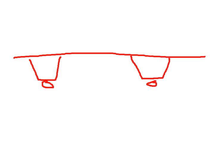

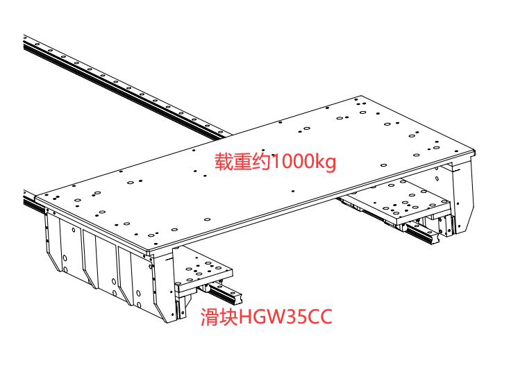

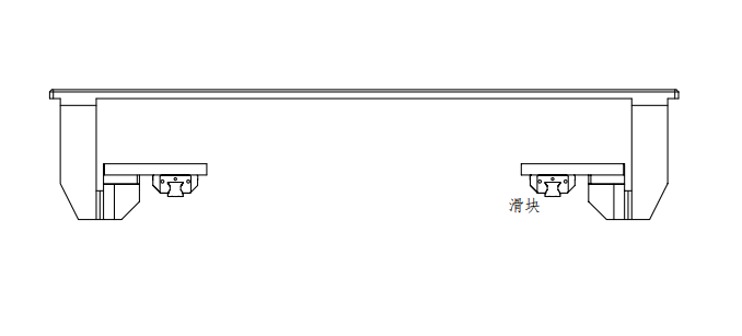

         滑块上面的安装板这样设计,会不会单边受力严重?各位还有没其他设计方法。
        望大家多多指点!

上部的大板会产生弓形这变形

如果大板刚性好看着没问题,另外大板不能直接装在滑块上吗?
 楼主| 发表于 2023-6-13 17:32:50 | 显示全部楼层
要防水,这样对滑块受力有没影响

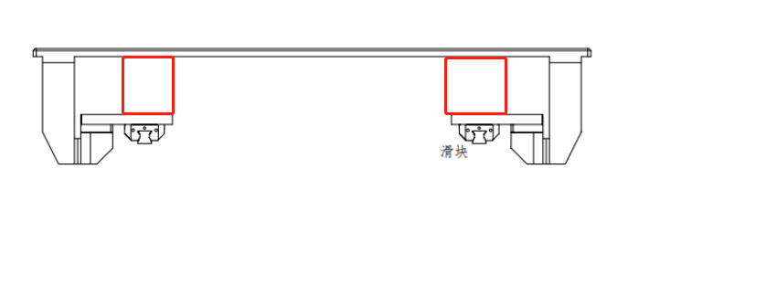

发表于 2023-6-13 17:33:40 | 显示全部楼层
这样呢,连到上面去

负载有一吨,计算导轨各个滑块的的承载后
对一些结构 要进行分析,一般都连螺丝的切应力和预紧都要计算。
整体简化机构进行计算 再各个零件的强度

先不说大板的刚性,单说导轨支撑结构不合理,导轨支撑结构形成了悬臂梁,容易变形。
改进的话,可以把两边的支柱向里靠,支柱作短些,导管滑块直接放在支柱的下面安装,这样受力合理,也减少了零件数。
发表于 2023-6-13 18:24:29 | 显示全部楼层
上面平板加厚或者平板下面垫方管,增加抗弯能力
