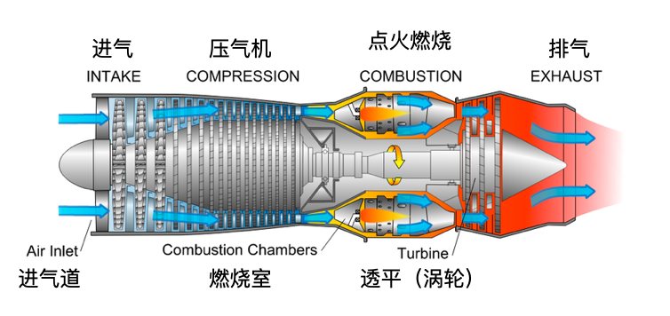

从结构上讲,燃气轮机的核心部件包括三部分:压气机、燃烧室、涡轮(透平)。
以重型燃气轮机常用的轴流式构型为例,进气道吸入新鲜空气后,压气机里的十几级叶片将会把空气加压成为高压气体。
这些高压空气随后就进入了燃烧室,在这里,喷射出来的燃油和高压空气混合并被点燃,形成了高温高压气体。
然后,剧烈膨胀的高温高压气体便射向了位于后端的涡轮,带动涡轮旋转最后输出机械能——这些机械能一部分用来驱动压气机,一部分则对外输出,可以带动发电机发电,也可以带动舰船主轴和螺旋桨转动。

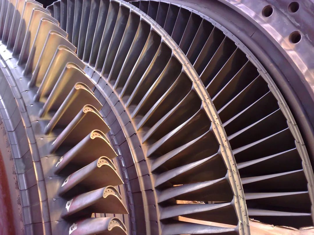

燃气轮机的叶片和航空发动机一样,都要在高温高压的环境中高速旋转运动——如果我们用不锈钢做涡轮叶片,那么叶片将在高温下迅速软化乃至融化,然后被高速甩出,整个效果就像打铁花一样灿烂。
为了避免这种灾难情况出现,就需要能经受超高温的合金以及隔热涂层,这都是非常高级的材料技术。同时还要在叶片上做出气膜孔来通风散热——这就很考验工程设计能力和加工能力。
以GE的9F.06燃气轮机为例,它的压气机直接继承自GE90航空发动机,它的透平叶片用的是航空发动机叶片上的单晶技术。

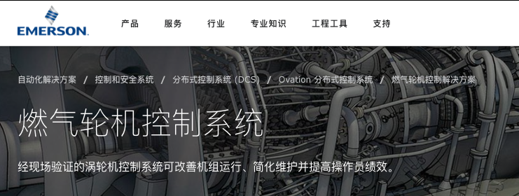

再看看系统控制软硬件,这个考察的是工业软件、传感器和工业知识。突破了燃气轮机的控制系统,意味着这款燃气轮机更“温顺听话”,别看动不动就几百MW的功率、上千度的高温,但实际上每一个指标都清清楚楚,稍微有一点异常就能提前警告,从而避免故障带来的损失。
这也是燃气轮机市场竞争力的一部分。
同样是拿GE的9F.06为例:
硬件上,9F.06全身上下超过6000个测量元件,包含1800多个压力传感器,160多个加速度传感器,以及上千枚探头——其中绝大多数都是欧美产品。
软件上,市场上主流的燃气轮机控制软件厂商是美国的Emerson,从GE到西门子到安萨尔多等等国际知名燃气轮机厂商都有用过他们的系统。而这种燃气轮机控制系统,正属于“工业软件”的大类中。
更烦人的是,不论是“传感器”之类的硬件还是“控制系统”这样的工业软件……这些玩意儿多少都有些“强者恒强”的意思——越多客户用你的产品,你积累的数据就越多,你未来开发的新软件就更强大,就会有越多的客户。
焊死了后来者上车的门是吧?

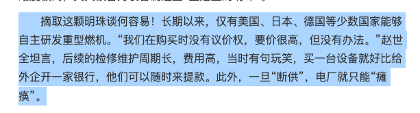

《人民日报》曾经采访过国内燃气轮机生产商东方电气集团的首席技术专家赵世全,赵老师在采访里坦言:买了外国燃气轮机就像给别人开了家银行,对方想什么时候提款就什么时候提款。
技术上牢牢把持核心地段,商业上给你束手束脚,隔三差五再来捞一笔——看到了吧,值钱的东西别人可都死死地攥在手里呐!核心关键技术和全球业务怎么可能那么轻易给我们呢?

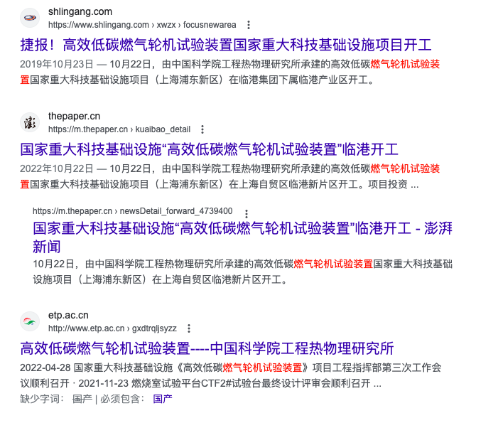

试验平台层面,我们也开始布局——由中国科学院工程热物理研究所承建的高效低碳燃气轮机试验装置国家重大科技基础设施项目(上海浦东新区)在上海自贸区临港新片区开工。项目投资估算超6.5亿元,建设周期为4年,已列入2019年上海市重大工程。
