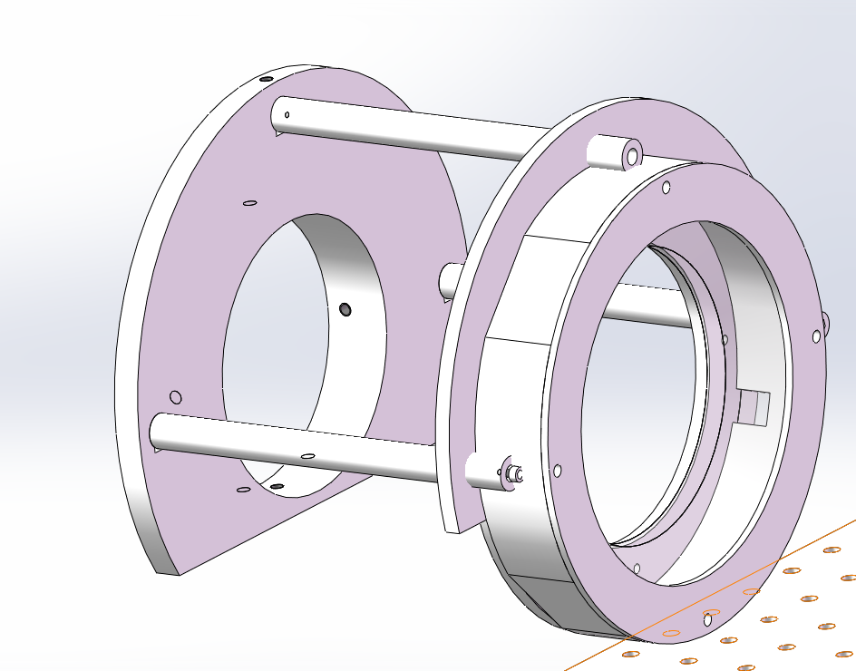

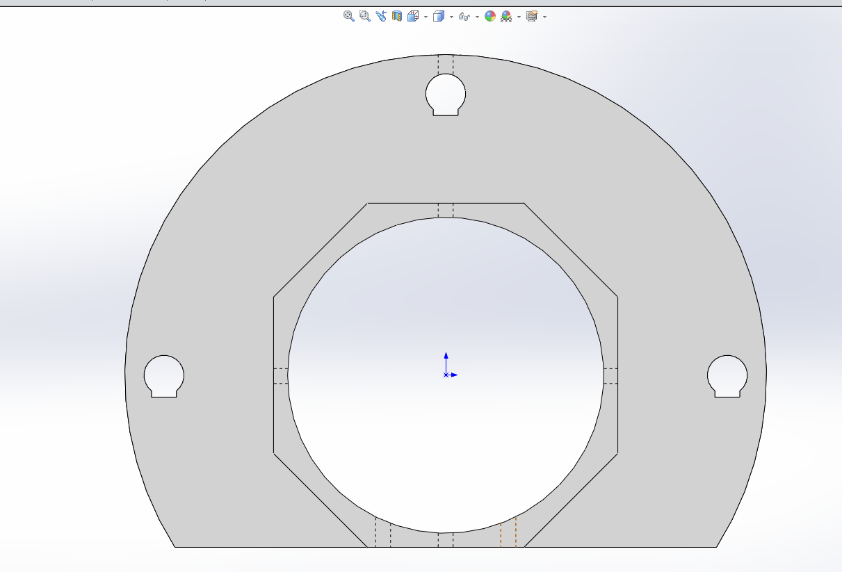

发表于 2023-6-9 14:39:29 | 显示全部楼层 |阅读模式
如图,请问怎样才能使这个笼式系统滑动顺畅,同轴度该标多少呢,三个轴孔定位圆是R180,杆直径6英寸(12.7左右),我在轴孔下面开槽减小了接触面积,想减小摩擦,结果也不太行
 楼主| 发表于 2023-6-9 14:41:31 | 显示全部楼层
这个模型是更改前的,原本是后面(那三个在一起的零件)滑动,现在改成了前面不动,后面跟杆连在一起滑动
发表于 2023-6-9 15:09:47 | 显示全部楼层
看上去蛮重的,要加粗滑柱的直径,起码20吧。
再者是加长固定件上导套的长度,起码40吧。
还有装配等工艺诀窍吧

 楼主| 发表于 2023-6-9 15:14:19 | 显示全部楼层
还有装配等工艺 ...
您的意思是加滑动衬套吗?

发表于 2023-6-9 15:36:08 | 显示全部楼层
加衬套,上轴承
发表于 2023-6-9 17:11:45 | 显示全部楼层
大概率会卡死

发表于 2023-6-10 00:48:46 | 显示全部楼层
导向长度最少最少不小于某些径的2倍不然会卡死
发表于 2023-6-10 12:13:10 | 显示全部楼层
法兰加工面要平,法兰面最好加上直线轴承(标准件)和轴支座,直线轴承孔与法兰面垂直。轴粗点,根据直线轴承孔径来。轴与孔配合公差在达到要求的情况下放宽点。也可以考虑买成品镀硬铬光轴。加工精度标示0.05,让人家看到你的装配图,说明一下要求滑动流畅,人家就明白了用什么机床加工了
