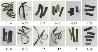

实验设备包括: Z8Q16卧式深孔钻床、冷却系统、振动装置、授油器、内排屑深钻。实验工件为EA4T车轴钢,尺寸30 ×300mm。实验参数: 振动装置振幅 A = 0.08mm,机床转速n = 785r/min,油压3MPa。断屑实验分析通过分析断屑情况可知,振动钻削产生的切屑与普通钻削产生的切屑不同,普通钻削所产生的切屑是厚度一致的带状切屑,而振动切屑所产生的切削的形态是随振动频率变化而变化。不同切削条件下振动断屑的情况见表1。
表 1 不同条件下切削断屑情况
通过实验分析不同振动参数下的切削形态,可得频转比f/n与切削形态关系如图9所示。由图可见,振动断屑装置有良好的断屑效果,可以有效控制切屑形态。这种短小的切屑在高压切削液作用下能够顺利排出,从而有效解决 BTA 深孔系统排屑难的问题。其特点为: ①形成瞬时切削厚度的改变有利于断屑。当钻头振动切削时,由于钻头振动的作用,切屑受到随振动变化而变化的切削力,表现出切屑厚度变化的特征。在高压切削液的作用下,厚度不同的切屑在其薄弱处发生折断,达到断屑的目的。②形成钻头轴向的振动有利于断屑。由于钻头在切削时进给量很小,所以轴向振动的振幅 2A 较易大于进给量,此时可实现分离切削,达到断屑的目的。
图9 2A/fr= 5.5时,不同f/ n的切削形状

振动断屑装置能有效地控制BTA深孔钻削加工时对切屑的控制,对深孔加工中切削形态控制和成孔质量具有积极作用。以上通过理论分析和实验分析探讨了振动钻削断屑装置在深孔加工领域的可行性,为高速高效深孔加工技术的发展提供了一种可行性方案。
