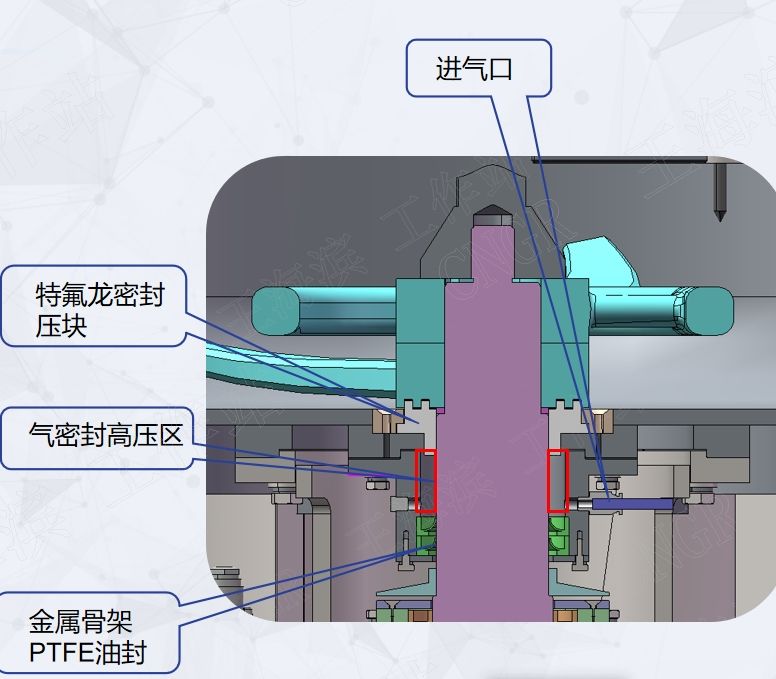

一个搅拌罐,物料是粉质材料,轴在罐的底部,轴的转速2千转。请问该用什么密封?迷宫密封加气密封加金属骨架PTFE油封可以吗?。
 楼主| 发表于 2023-6-8 16:52:46 | 显示全部楼层
方案图
方案图
方案图
发表于 2023-6-9 08:46:45 | 显示全部楼层
长见识了,三种密封一起上
发表于 2023-6-9 10:08:00 | 显示全部楼层
(ง •̀_•́)ง(ง ˙o˙)ว
搅拌电机功率多大!?
试试用磁力耦合器
 楼主| 发表于 2023-6-9 11:41:39 | 显示全部楼层
东北制造 发表于 2023-6-9 10:08
(ง •̀_•́)ง(ง ˙o˙)ว
搅拌电机功率多大!?
试试用磁 ...
搅拌功率37kw。
发表于 2023-6-9 12:47:26 | 显示全部楼层
(๑•̀ㅂ•́)و✧:
直接把电动机安装撹拌罐里面吧!
发表于 2023-6-9 15:40:51 | 显示全部楼层
这图就一个局部位置看不清楚,不知道哪该密封,
一般情况使用欧型圈密封,不知道你这设备有没有温度要求,温度过高可能造成橡胶老化,我觉得如果是搅拌入料口可以采取螺纹密封,也可配合密封圈,进行密封
发表于 2023-6-9 20:03:30 | 显示全部楼层
方案挺细啊,转轴密封不如整体密封
