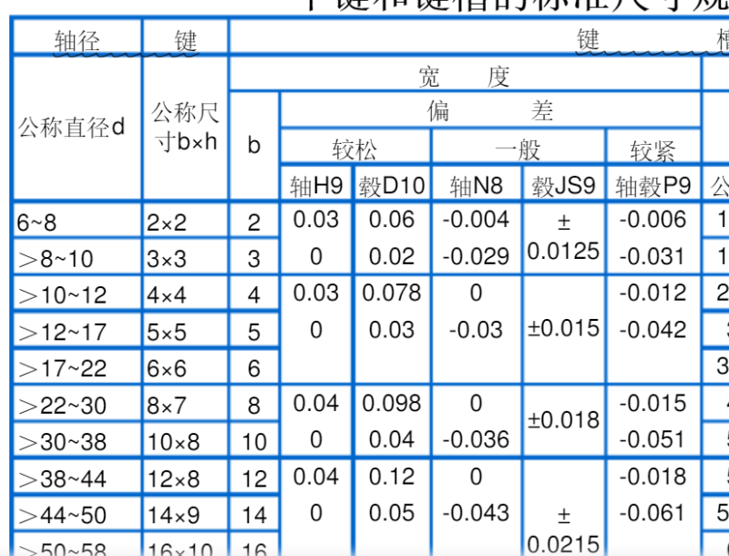

像17的轴,键槽取值是5还是6?按大于号区分是5一档,SW自动创建键槽是6。模糊了求教大伙!

附图

有一说一    03年的新国标里删除了轴径对应键的尺寸这一项。。。。如果重要的话可能得自己算算强度之类的

仔细读标准,已经规定的相当明确没有任何歧义了。
