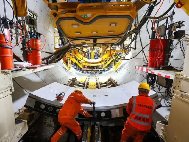

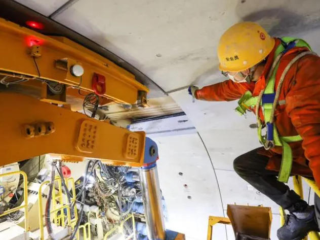

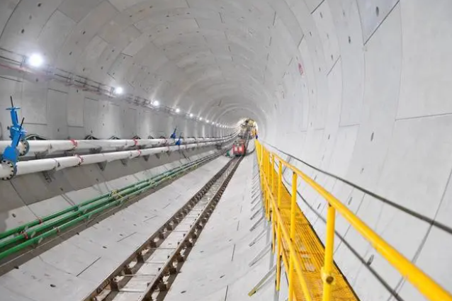

一条外径接近9米的成型盾构隧道里,管片上没有一个手孔、一根螺栓。远远望去,环环管片拼接整齐一致、看不见错台,隧道立面弧度圆润、线条精美,经检测无一处渗漏……6月3日,国内在建最大直径污水过江盾构隧道——南京市江心洲污水收集系统二通道建设工程(穿越夹江段)隧道(以下简称南京污水二通道)贯通,项目施工在国内首创全新盾构施工技术——“新型承插式管片+双液同步注浆+双道止水密封垫”成套技术。
目前国内盾构隧道结构,基本上采用钢筋混凝土管片配合螺栓构成,管片接缝间设置弹性密封垫防水。有研究发现,在施工过程中,可能出现因混凝土管片承载力削弱导致管片局部开裂、管片间错台量较大导致接缝渗漏水及管片螺栓手孔处渗漏水等问题,影响隧道运维,甚至降低隧道使用寿命。
“新型承插式管片”采用的是新型接头管片结构,即管片纵向接缝采用插销式连接件,环向接缝采用插入式连接件。也许只是管片设计做了“去掉螺栓”这一道减法,但这一细微结构的改变,却给整个盾构隧道施工带来一系列“蝴蝶效应”。

看到最后,也没明白,它到底是怎么连接的。有结构图就好了。
