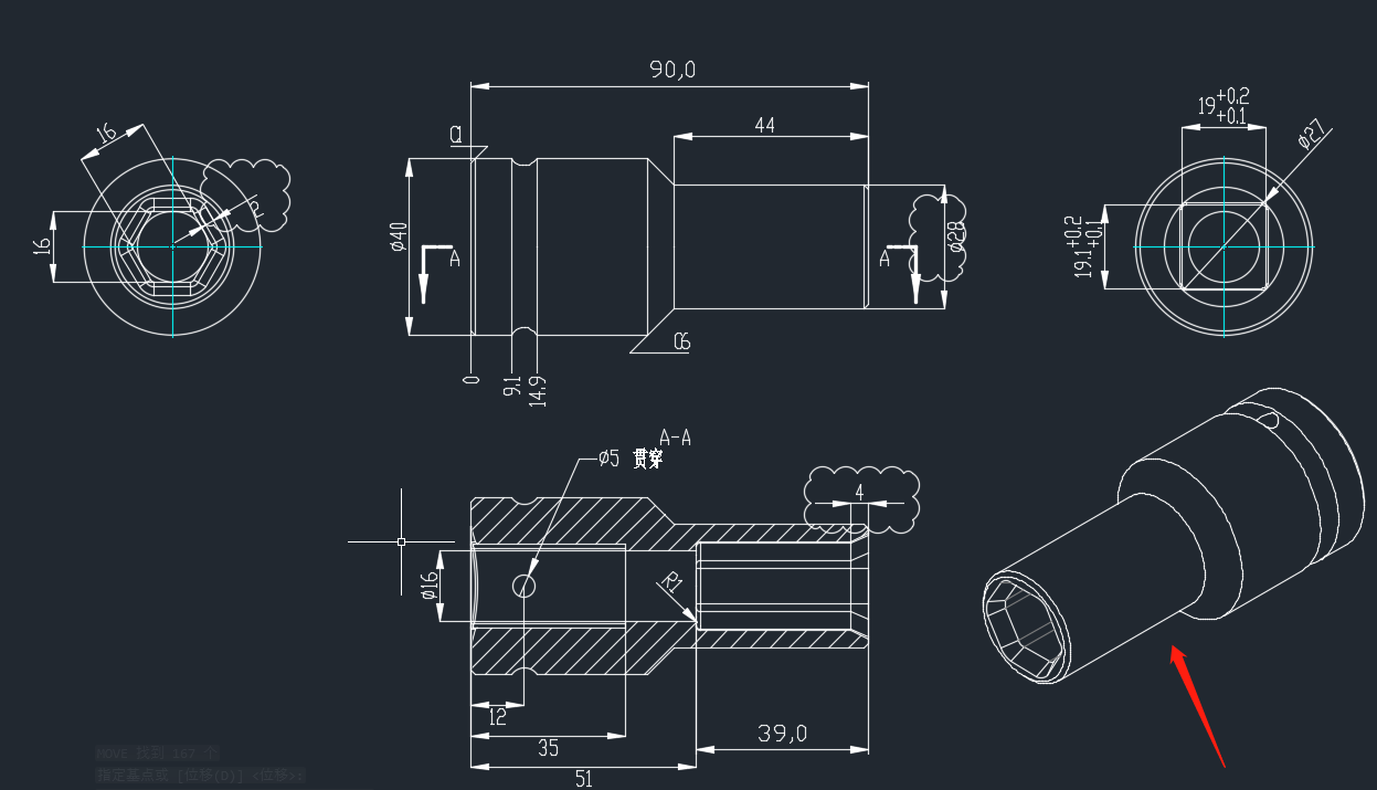

如图所示,这个套筒图纸上说是用标准件改制,但是我查了半天资料,没找到符合标准的标准件,哪位大神知道吗?

这是3/4加长套筒,S16,L90

淘宝京东上都搜过,长度都是78或者80mm,长度对不上
