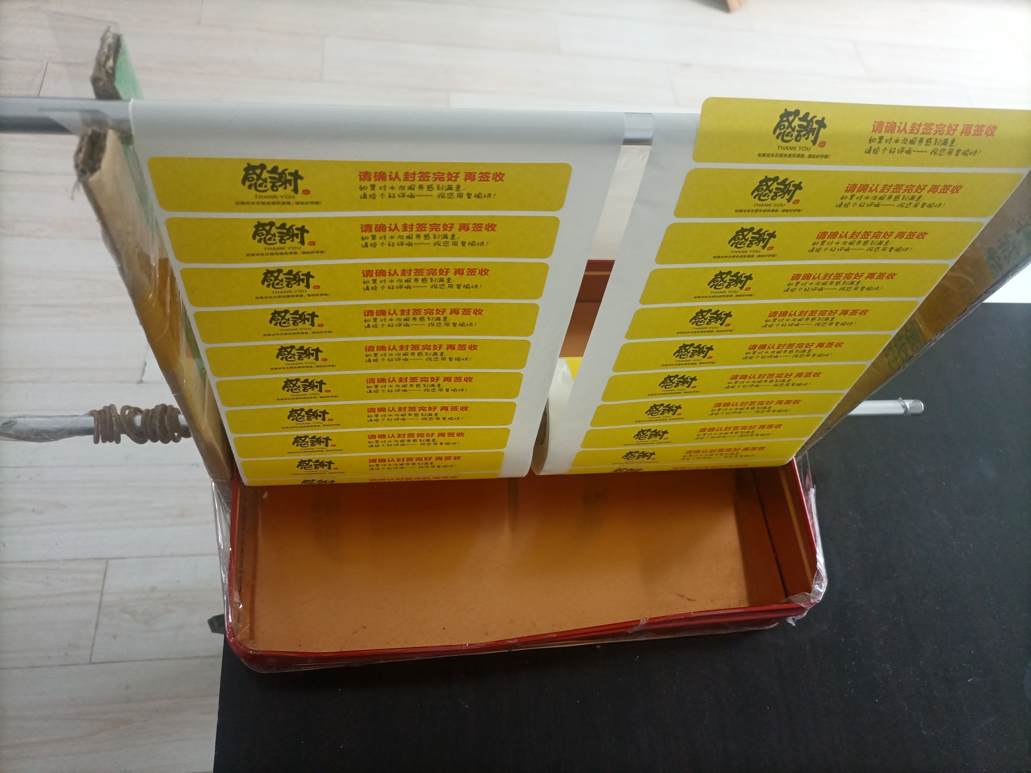

 楼主| 发表于 2023-6-7 22:19:37 | 显示全部楼层
看了一些资料,不少商家提前将贴纸撕下来十几个,粘在桌子边上,所以有了结构上的新想法。关于机械式剥标机,有一个模仿抽纸的抽取式剥标机的设计。
结构上基本等同于两个修正带的合体,抽绿色标签时,带动黄色带运动,红色标签探出。所以,使用者需要,左边抽一下右边抽一下。
结构上的劣势:用久了会导致带子变松,就需要加一个手动涨紧机构。需要错位安装贴纸筒,即红色绿色标签的间隔把握好,刚好错开,对使用者的安装要求高。
结构上的好处:一次可以装两卷标签了,增加了使用时长。比较省事,且不费电。
原理验证,动力输入装置还要改,太简陋了。 IMG_20230709_125318.jpg IMG_20230709_125330.jpg IMG_20230709_125349.jpg 有视频:https://www.bilibili.com/video/B ... id_from=333.999.0.0
