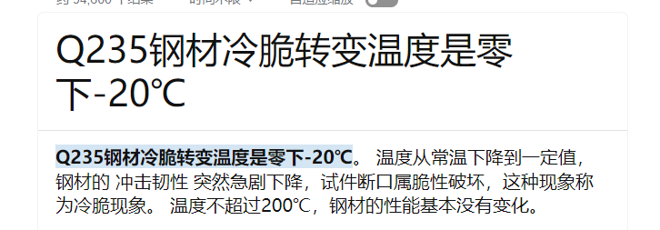

求教:10年内最低气温-40℃的地区,用Q235镀锌角钢做15m高的排放塔架,会不会出问题?
固定PPR风管φ 400烟囱用的,支架自重约1.3t,底部间距1550,顶部间距820。
已经做好了,现在发现当地气温有几个月都是会零下,10年内最低气温-40℃。

发表于 2023-6-15 10:31:10 | 显示全部楼层
   虽然理论上Q235A在零下20度发生脆转,但是,低于零度,冲击功就大幅度下降。2008年南方著名的冻雨事件,造成大面积高压线的铁塔倒塌,当时轰动一时。就是因为设计院没考虑南方低温,采用Q235A角钢搭建铁塔。当时我们老板还特意要求购买Q235D,能承受零下20度,结果没有一家贸易商敢保证牌号。其实,最适合的就是16Mn,现在叫Q355,价格只提高百分之五,能减重很多。
