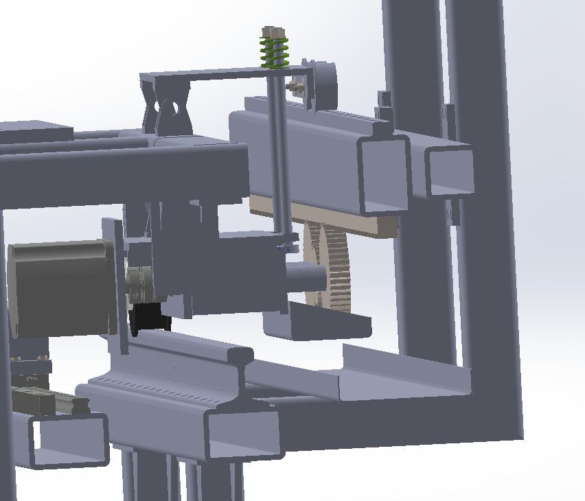

之前用的是,电机装在轨道车轮上;由于现场是强酸雾环境,生产线长40米,出现了车轮打滑、计步不准确情况。
现在这个方案为了计步准确,加了齿轮齿条;而为了保证齿轮齿条的接触,做了个铰链;铰链受到很大的轴向力,能持续工作吗?

直齿轮哪来的轴向力啊,没看明白
径向力还差不多,又不是90度交叉的斜齿轮  发表于 2023-5-31 08:20

铰链臂用大点方钢吧,看起来心惊。

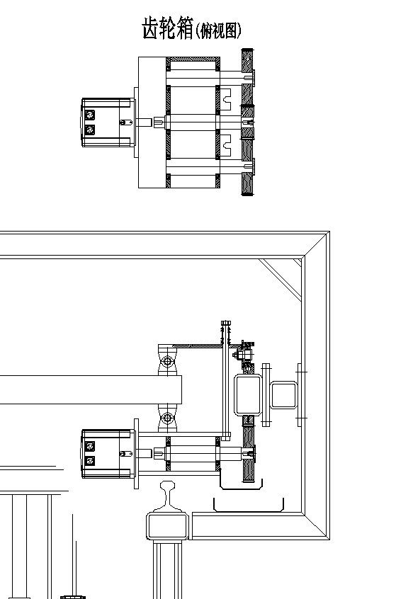

一根齿条2个反向转动的齿轮?
3个齿轮,电机连接中间小齿轮。  发表于 2023-5-30 21:19
发表于 2023-5-30 16:24:24 | 显示全部楼层
不能做固定电机座吗?
铰链的话很难保证齿轮和齿条的平行啮合
齿轮齿条也想过侧面安装;但是考虑到齿轮润滑,就做成垂直装置了。  发表于 2023-5-31 21:20
高度差异?,那你换一个思路,把齿轮齿条旋转90度安装  发表于 2023-5-31 09:18
40米轨道 经过一段时间的运行之后,有高度差异了;固定电机座,没法保证齿轮齿条的配合。 只能尽量使铰链臂长一些,铰链旋转角度小一些。  发表于 2023-5-30 21:18

铰链那根本不算事好吧,
总计40米的齿条,这成本客户能干?
另外齿轮齿条搞这种配合挺有创意,带点载荷这玩意就废。
强酸雾环境,关键要搞隔离措施,不然什么材料能扛得住,玻璃?零件表面镀金?
之前用地轨打滑就驱动轮加配重增加摩檫力啊,有位置要求的就加行程开关或传感器做控制回路,这样豆腐盘成肉价。
行程开关试过了,定位精度太低,用久了就不行了。酸雾来源作了一些隔离措施,还是会有酸雾逸出;行走轨道也没法做隔离呀  发表于 2023-5-30 21:29

你说的铰链是哪里?
就是铰链座。通过铰链座转动和弹簧,使齿轮齿条完全接触。  发表于 2023-5-30 21:34

斯文棒棒 发表于 2023-5-30 15:55
直齿轮哪来的轴向力啊,没看明白
不是齿轮受力,是铰链座受力呀
 楼主| 发表于 2023-5-30 21:04:23 | 显示全部楼层
直齿轮哪来的轴向力啊,没看明白
电机正反转带动 中间小齿轮,小齿轮传递给两个大齿轮。
由于40米的轨道 有高度差,用弹簧保证 齿轮齿条的完全接触。但是电机、转轴、齿轮是一体的,通过铰链座固定在方钢上;小车移动时 齿轮转动,齿轮的圆周力 就会 通过轴最终传给 铰链座了

东海fyh126 发表于 2023-5-30 16:09
铰链臂用大点方钢吧,看起来心惊。
嗯嗯,用80*80*5的方钢够不?
水平移动时,水平方向的扭力会影响铰链活动不。40米轻轨高度差近10mm,需要铰链转动使齿轮齿条接触。
侧面安装,齿轮的润滑不好处理;下面就是生产线,不允许有油滴落下。  发表于 2023-5-31 21:22
为什么齿条不装到轨道旁边。  发表于 2023-5-31 08:09
