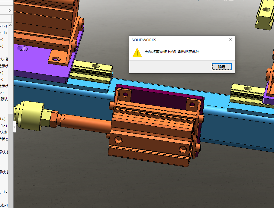

经常几个零件一组  复制粘贴
但是有的零件不能CTRL+C
不知道为什么

发表于 2023-5-29 17:15:10 | 显示全部楼层
你选中的不是零件是特征所以无法复制
发表于 2023-5-29 17:52:21 | 显示全部楼层
设计树中选再复制

发表于 2023-5-29 21:11:36 | 显示全部楼层
因为有些特征是需要基准才能粘贴

选零件
发表于 2023-10-14 23:00:42 | 显示全部楼层
你们选好,在设计树里一个一个选
发表于 2023-10-16 16:43:46 | 显示全部楼层
设计树中选中就可以直接复制出来了
