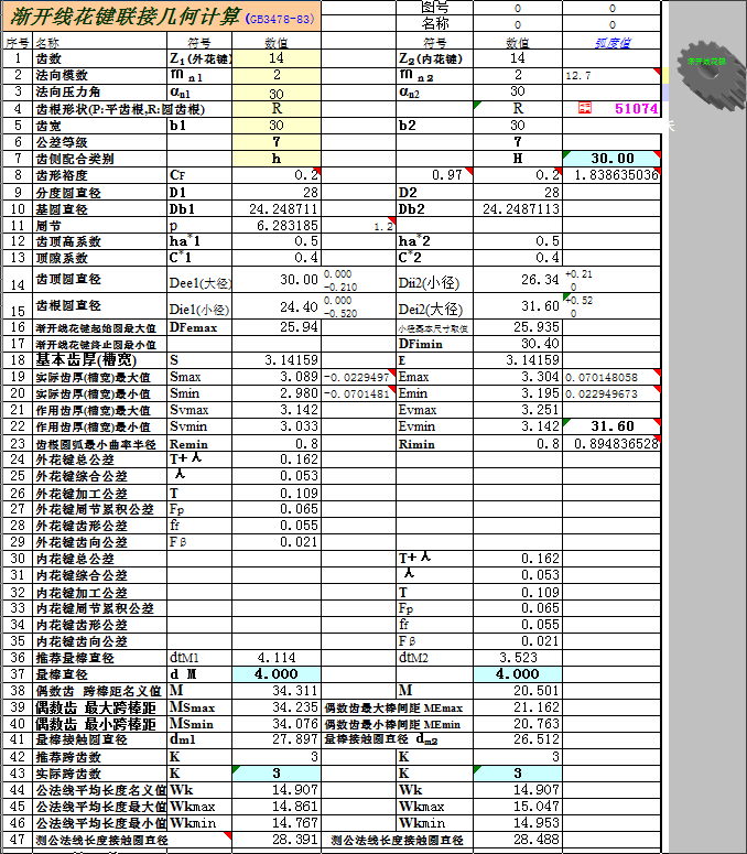

请教专家们,对花键配合有一点不太懂,手册里面也没有找到。举个例子:国标30°圆齿根,m=2,Z=14,H/h,6级精度的内外花键,其配合起来一定绝对同轴度吗?允许的同轴度是多少?怎么计算的?

国标有啊 新旧还不同 有靠外圆定位的 有靠内圆定位的 还有靠齿边定位的 没事别想太多 你不标都行 别人都是标准刀具拉出来的  发表于 2023-5-30 08:23

这个很专业。先明确定心型式;精度至少0.02
发表于 2023-5-28 09:58:59 | 显示全部楼层
花键分外径定心和内径定心。精度有多高,看精度等级呀。

这个复杂了,先要确定定心靠的是什么,是内径或外径,那就简单了,知道了定心的内外径公差,同轴度等参数,按一般常用的计算方法就可确定组装后该多少同轴度是合适的。要是靠齿型定位,就繁了,要知道内外花键的同轴度,齿型的公差和间隙等等许多参数才好估算组装后多少合适。各个单位应该有自己的设计规范吧
