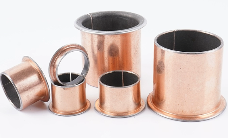

无油衬套轴向定位
 楼主| 发表于 2023-5-26 22:46:51 | 显示全部楼层
想爱学习的懒人 发表于 2023-5-26 13:35
滚轮太大,角铁太小,无法安装
图画的有点问题
 楼主| 发表于 2023-5-26 22:48:55 | 显示全部楼层
惊风泣雨 发表于 2023-5-26 13:21
建议轴向限制一下,卡簧就行
好的,谢谢,如果让轴向有1mm间隙是否也可以。主要场合是支撑一下起缓冲减震的效果
 楼主| 发表于 2023-5-26 22:50:26 | 显示全部楼层
tbgz 发表于 2023-5-26 13:32
不限制就跟角铁摩擦了
轴向有1mm间隙,是有可能会出现滚轮与端面摩擦
 楼主| 发表于 2023-5-26 23:09:14 | 显示全部楼层
fangyunsheng 发表于 2023-5-26 15:38
选止推型的自润滑轴套
直径安装空间有限,选不了止推的
发表于 2023-5-27 08:24:40 | 显示全部楼层
滚轮二侧各加一个尼龙垫片就可以了
发表于 2023-5-29 10:00:57 | 显示全部楼层
看图,滚轮大轴小,可以考虑用轴承,用卡环卡住就行,无油衬套不太好做轴向定位
发表于 2023-5-29 13:49:49 | 显示全部楼层
DUHAILE 发表于 2023-5-26 23:09
直径安装空间有限,选不了止推的
这种
 楼主| 发表于 2023-5-29 17:40:34 | 显示全部楼层
这种尺寸过大,不适合用
发表于 2023-5-29 19:56:38 | 显示全部楼层
限制下串动可用,最好能说明下使用场合
