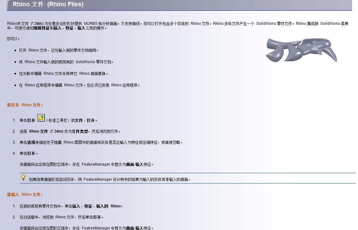

solidworks可以直接打开犀牛文件,根本不必转换

我就是和用犀牛的工业设计合作设计产品的,犀牛是可以转换stp后,用solidworks打开是可以变成实体模型的,你要跟设计师提,他们处理后基本就可以用了,这个过程可能反复几次。
如何操作
发表于 2023-5-26 13:45:56 | 显示全部楼层
不是用solidworks的怎么操作,大部分要对方去改。然后拿到stp后,打开的时候会弹窗,修复破损的面,就可以变成实体,大部分只有曲面的原因是面结合处缝隙太大了,一方面让对方检查面的完整性和缝隙等问题,而是我们打开转换过来的stp,打开后要修复和缝合(solidworks打开的时候会提示)
