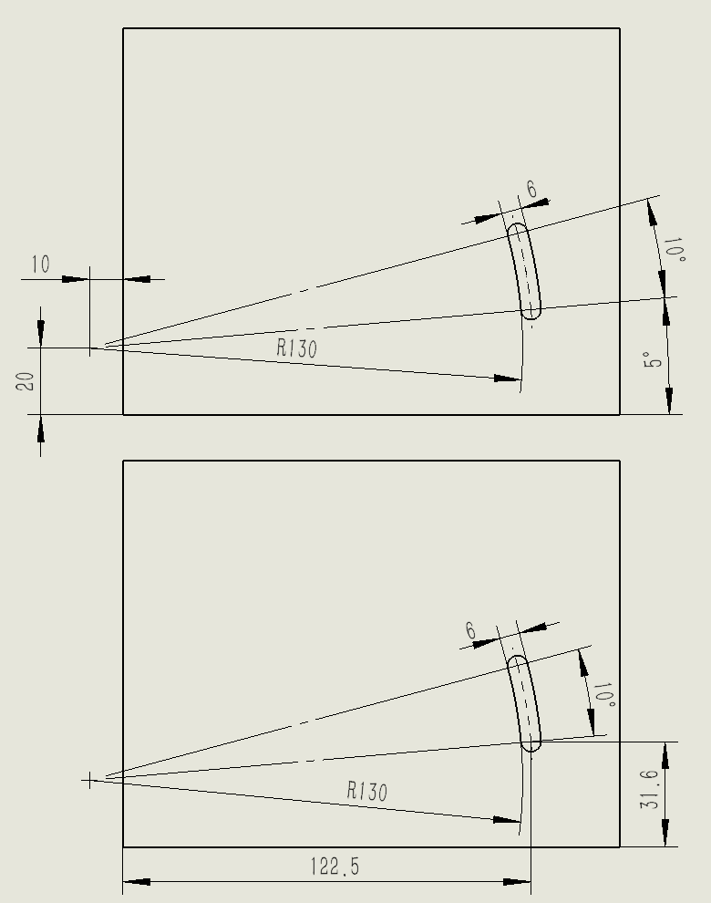

如下图,两种标注方式,从设计和加工角度考虑,看哪个更合理。

你把2个图的尺寸标在一起
发表于 2023-5-25 20:57:36 | 显示全部楼层
怎么画的怎么标,精度要求尺寸、配合尺寸直接标出来,优先标和基准之间的尺寸
发表于 2023-5-25 22:48:32 | 显示全部楼层
第二张图缺尺寸吧

第一个好

我一般按第一种标注,这样能准确表达我的设计意图。

第一个
发表于 2023-5-26 08:36:01 | 显示全部楼层
第一个
发表于 2023-5-26 08:37:25 | 显示全部楼层
设计第一个,加工的话两个综合一下。
发表于 2023-5-26 08:41:44 | 显示全部楼层
更倾向第一个,R130尺寸可标在中心线上
