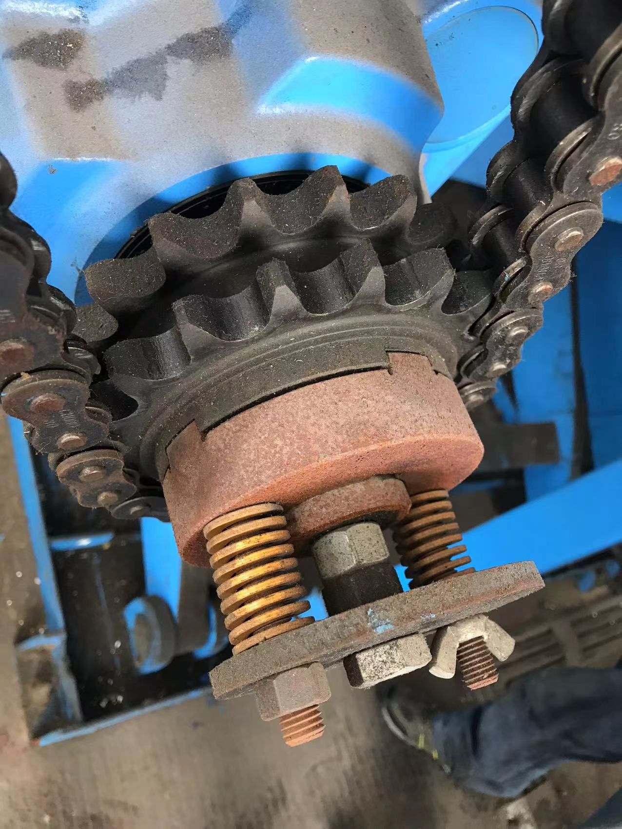

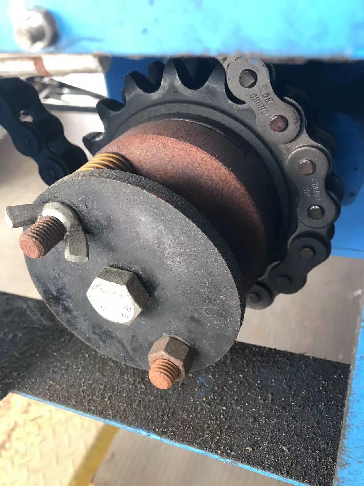

如图所示,电机与链轮通过这个装置连接,在电机断电的时候扭松这个螺丝,电机输出轴动力与链轮断开,这样能人工手动转动链轮,断电了设备能继续人工手动操作。请问大佬们熟悉这个装置吗,是什么结构的。

棘爪离合器,,,,,
发表于 2023-5-25 16:23:39 | 显示全部楼层
这个就,很简单啊,链轮内部是装了轴承。正常工作状态下的动力来源与那个凹凸卡槽啊

为啥不设电磁离合器,
发表于 2023-5-26 10:42:51 | 显示全部楼层
手动端面离合器
发表于 2023-5-26 13:52:52 | 显示全部楼层

这个装置应该是一种机械式的解锁装置。它通常由两部分组成,一部分连接在电动机输出轴上,一部分连接在链轮 ...
靠螺丝传递不了这么大的扭矩吧
 楼主| 发表于 2023-5-26 14:01:04 | 显示全部楼层
什么样式的
发表于 2023-5-26 16:56:27 | 显示全部楼层
我见过的都是“来图加工”的
链轮和轴没有键链接 端面离合脱开链条不起作用
带弹簧那一套和轴有键联接 通过端面齿 让三者啮合输出
