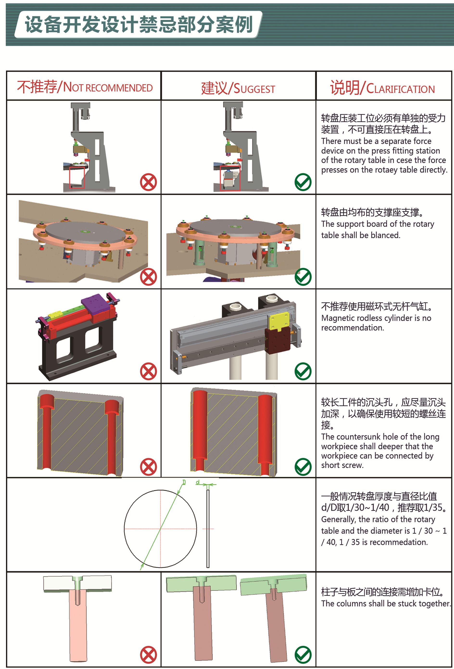

多工位转盘厚度选择

你把底下支撑的那个直径做大些,就可以用的薄点,用sw的那个简单分析一下变形量
发表于 2023-5-25 20:10:03 | 显示全部楼层
之前有个资料推荐是转盘厚度和直径的比取    1:30到  1:40
发表于 2023-7-1 16:08:06 | 显示全部楼层

要自己模拟下,支撑面积不同形变量不同,不知道允许最大形变多少呀?
发表于 2023-7-4 01:09:25 | 显示全部楼层
40毫米厚应该是足够了。

这么重,换个蜗杆传动的回转台是不是好些
 楼主| 发表于 2023-7-4 11:21:54 | 显示全部楼层
大萝卜 发表于 2023-5-25 15:36
40厚?啥材质的?
304
