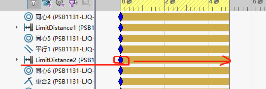

SW动画制作困难

发表于 2023-5-26 10:46:44 | 显示全部楼层
动画是基于装配体里的配合 一直一起移动就添加重合相切等配合 想有变化就添加距离配合 在不同的帧改变那个配合的距离数值
 楼主| 发表于 2023-5-26 11:44:57 | 显示全部楼层
石油地质-波菜 发表于 2023-5-26 10:46
动画是基于装配体里的配合 一直一起移动就添加重合相切等配合 想有变化就添加距离配合 在不同的帧改变那个 ...
你的意思是说在动画制作中不同时间改变装配关系?
发表于 2023-5-26 11:54:57 | 显示全部楼层
是的 在对应的配合对应的帧 添加新的帧 然后把零件移动到对应的位置
 楼主| 发表于 2023-5-26 13:33:23 | 显示全部楼层
好的,谢谢

发表于 2023-10-13 17:38:52 | 显示全部楼层
利用爆炸图功能可以实现
